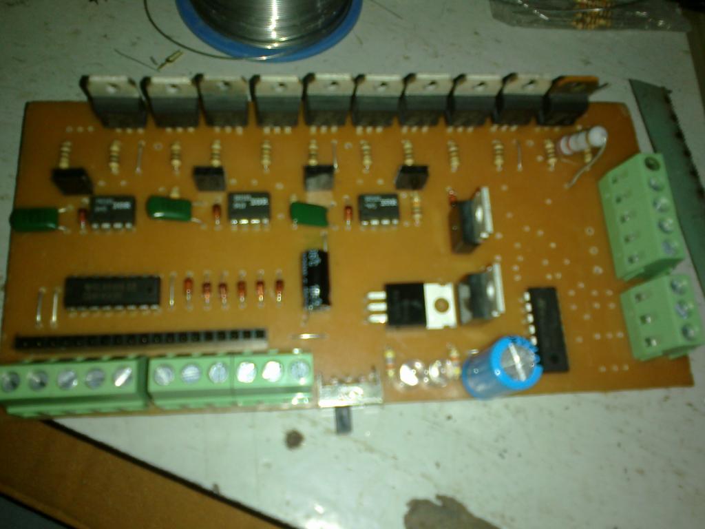

ko to lắm đâu bạnNguyên văn bởi namdc Xem bài viếtlần đầu tiên e nghe thấy bộ daao mau cháy và ga ko mượt, hay bác đụng phải hàng nhái, daao mua thì 300k-350k , làm thì 4-500k tiền đồ, thành công thì chỉ 20%, mạch sẽ to = 4 lần daao
bác lựa chọn đi
, tôi mới chỉ dùng linh kiện xuyên lỗ thôi kích thước cũng bằng tui DAAO , dùng SMD 2 lớp nữa thì nhỏ gọn hơn nhiều , nhưng nó chạy đa năng Motor BLDC có hall , ko có hall và motor chổi than .Đầy đủ chức năng Tiến ,lùi ,Phanh .......
gửi bạn hình tham khảo cái bo driver đa năng tôi đang làm cho khách . Size 13 x 7 cm 12 FET
Cái đó để đc mấy bình v nhỉ? Đặt làm thì đặt ở đâu vậy bác?Nguyên văn bởi song_hong4 Xem bài viết[ATTACH=CONFIG]75781[/ATTACH] [ATTACH=CONFIG]75783[/ATTACH]

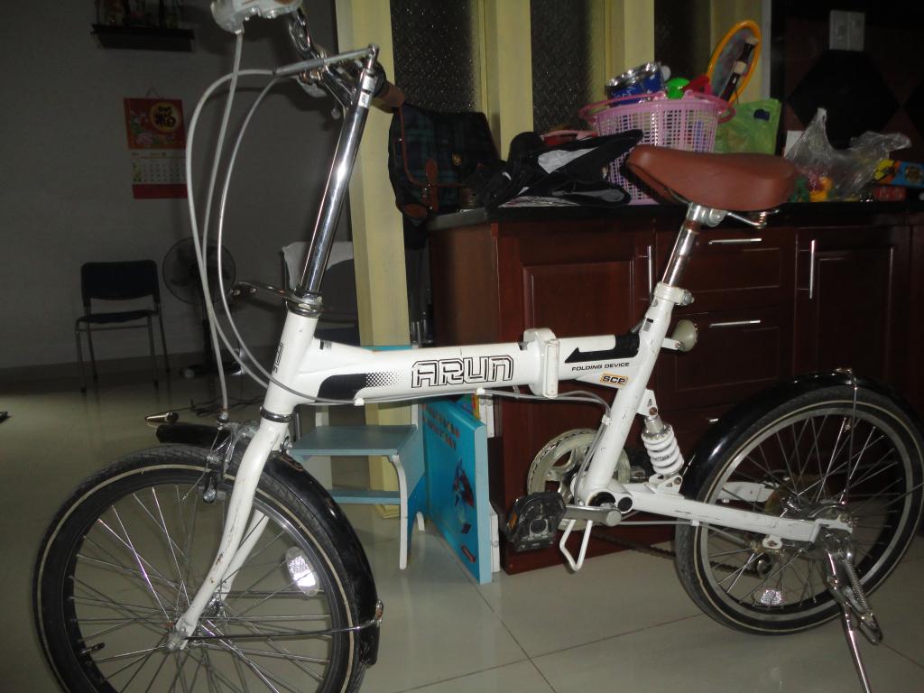

Em mới mua đc con nhật bãi ... Chắc dáng con này lên đạp điện ổn đó nhỉ? Thiệt hại mất 2.200k
DC có nhông đạp đỡ mệt hơn khi hết điện hả các bác?
Bộ sanyo 24v 250w muốn lắp bánh sau đc không ah? Với phanh đùm, líp tầng thế kia thì chạng ra nhiều có yếu xe không nhỉ?
1 thắc mắc ngoài lề mong các bác giúp em vs. Xe sao mà đạp lên nấc cao nhất thì bánh sau nó kêu cạch cạch... khi chống chân thì không có nghe thấy. Đã bung ra siết ốc lại các kiểu rồi. Cũng bung ra coi trục bi thử nhưng ổ bi vẫn ngon ~_~ Chả hiểu nữa. Nghe tiếng nó kêu mà điên tiết luôn.
mình cũng kết em như này mà có cả giảm sóc trước nữa cơ, mà sao giá chát thế nhỉ có em nào như vậy mà hàng tàu tầm 1cur ko nhỉ???Nguyên văn bởi GioLangLe Xem bài viết[ATTACH=CONFIG]75906[/ATTACH]

Mình cũng lùng khá lâu rồi mới chụp đc. Híc. Giá như có thêm phuộc trước nữa thì ngon . Xe zin cứng nên cũng khá hài lòng, nó còn luôn cả xăm của nhật. Mấy bữa nữa lủng chắc phải thay quá ~_~. Tìm kháp sg mà k có chỗ nào bơm. Đến điên mất.Nguyên văn bởi song_hong4 Xem bài viếtmình cũng kết em như này mà có cả giảm sóc trước nữa cơ, mà sao giá chát thế nhỉ có em nào như vậy mà hàng tàu tầm 1cur ko nhỉ???
mua cái ỏ tiêm bán 50k loại xịnNguyên văn bởi GioLangLe Xem bài viếtMình cũng lùng khá lâu rồi mới chụp đc. Híc. Giá như có thêm phuộc trước nữa thì ngon . Xe zin cứng nên cũng khá hài lòng, nó còn luôn cả xăm của nhật. Mấy bữa nữa lủng chắc phải thay quá ~_~. Tìm kháp sg mà k có chỗ nào bơm. Đến điên mất.
