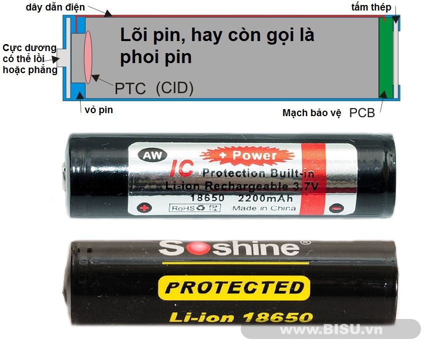

Mỗi cell có 1 mạch sạc không phải là cell lithium-ion cho laptop bác nhé. Mà dùng cho xe đạp điện thì toàn cell giống cell laptop thôi. Một cell có mạch bảo vệ là loại cell như trong hình bác nhéNguyên văn bởi vjetcc Xem bài viếtCảm ơn bác rất nhiều ! Trong mỗi quả pin đều có 1 mạch bảo vệ quá dòng , quá áp nhỏ nằm ở dưới cực dương rồi nên phần sạc cũng đơn giản đi khá nhiều chứ ko phức tạp như nhiều người vẫn nghĩ . Thống nhất là sạc max 4v/cell bác nhỉ ? Mình có đọc ở đâu đó là cứ giảm 0.1v thì số lần sử dụng tăng lên gấp 2 thì phải , nhưng sẽ mất đến 15 - 30% dung lượng pin .Tất nhiên đem pin ra để chạy xdd thì tuổi thọ của nó sẽ giảm đi đáng kể rồi vì dòng xả lớn , nhiệt độ khắc nghiệt ...

Mình cậy thử 1 cell ra rồi , có một mạch nhỏ nhỏ tròn , nằm ở dưới cực dương của pin mà !Nguyên văn bởi dinh.dt Xem bài viếtMỗi cell có 1 mạch sạc không phải là cell lithium-ion cho laptop bác nhé. Mà dùng cho xe đạp điện thì toàn cell giống cell laptop thôi. Một cell có mạch bảo vệ là loại cell như trong hình bác nhé
[ATTACH=CONFIG]76689[/ATTACH]
Mà pin của mình thì hợp chủng , linh tinh đủ loại , cả sanyo , cả samsung , cả mấy cái chả có tên , bóc ra trong pin của laptop .
Mình có đủ 42 quả rồi , lấy từ 7 cell pin lap gần như còn mới , nhưng nhiều loại quá bây h ghép lại mới thấy khó . Nên ghép nối tiếp 7 quả rồi nối // 6 dãy với nhau hay // 6 quả rồi nối tiếp với nhau bác nhỉ ? Vì pin của mình chỉ có 18 cell giống nhau thôi , còn lại thì lung tung hết cả , hix .
