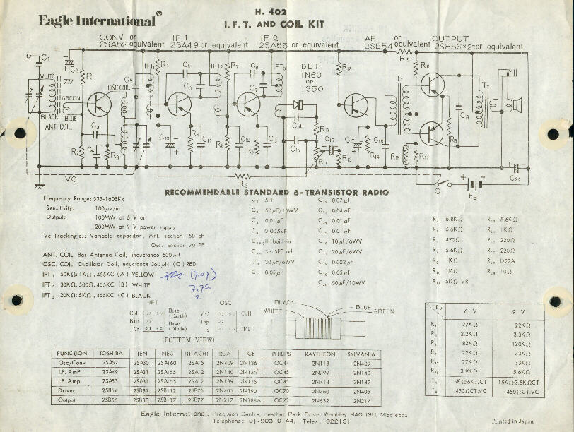

                            Tặng bác cái này cho bác vọc luôn nha!
                            Chúc vui.

                              Cuả Tảng-Băng (aici - Ice) quá rõ luôn. Thế mà lâu nay cất kỹ thế.
                              Bạn lưu ý màu của các cuộn trung tần nhé.

                                Lưu ý: Các sơ đồ này dùng transistor loại pnp, nên nguồn âm trên, dương dưới, diode tách sóng đấu thuận. Bạn dùng trn loại npn thì đổi cực tất cả các thành phần: nguồn, tụ hóa, diode tách sóng. Chúc bạn thành công mỹ mãn. Bác pham sẽ giúp bạn.
                                Hix quả thực là e không bít chuyển thành loại npn làm seo cả.Có phải là chỉ cần thay nguồn -VCC thành + VCC và thay con PNP thành con NPN thui à.Ví dụ như cái mạch thế này thì làm seo nhỉ:
                                Mong các bác giúp cho con gà như em với.
