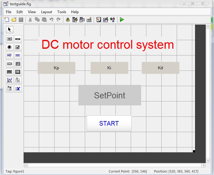

Mọi người có thể chỉ mình hàm để lấy các giá trị trên các tetxbox rồi truyền vào cổng COM ko. Đồ án của mình là điều khiển động cơ DC bằng board Arduino uno, mình ko biết làm sao để arduino receive nhiều giá trị từ cổng COM về và đặt vào đúng các biến. Ai biết các hàm nhận data trong arduino thì giúp mình với nhé, cảm ơn nhiều
