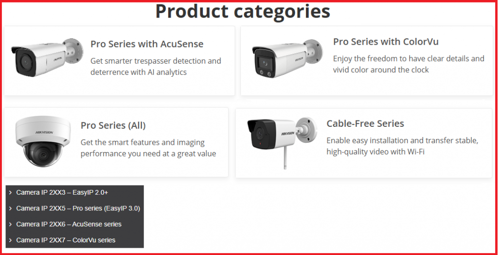

        Hic. Cảm ơn bác nha, chốt là em sẽ dùng camera IP POE và đầu ghi của hãng Hikvision, em có vào website quốc tế và vài website bán hàng uy tín ở VN thì hình như dòng camera gia đình nói chung em thấy họ để 4 chủng loại chính, em thì không dùng dòng Wifi nên gạt sang 1 bên, còn mấy dòng như:
        • AcuSense
        • Color Vu
        • Pro Serie AI/ EasyIP
        Thì không biết bọn này có gì khác nhau nhỉ? Bác nào rành có thể giải thích qua giúp em với.
