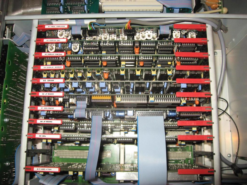

Mấy thằng châu âu công nhận thiết kế rất hay: IC , tụ điện , điện trở phải nói là bọn nó sắp xếp ra hàng ra lối , vuông vắn . Chả trách nào cái đường phố của nó cũng khác đường phố của xứ ta ....

mình đã dùng những dòng cao hơn của tektronix ... điểm cơ bản của bọn này là screen từ cổ đến hiện đại đều bố trí na ná tương tự như nhau.Module RF chuyên dụng điều khiển, truyền dữ liệu, thiết kế đề tài, dự án điện tử - chuyển giao công nghệ... ĐT: 0904964977 - email: dientuqueduong@yahoo.com
