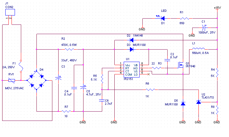

Nếu tôi nhớ không nhầm thì có 4 topologies về BUCK và 4 topologies về BOOST. 4 Topologies về BOOST-BUCK, cậu xem lại đi. Buck converter của ToanThang88 nói đến là loại P2P Nchanel Topology.Last edited by dientu.net; 30-07-2006, 01:04.
OK, cái này em công nhận do hiểu biết hạn chế của em. Mạch của ToanThang88 sử dụng buck converter topology như sau phải không ạ.Nguyên văn bởi dientu.netNếu tôi nhớ không nhầm thì có 4 topologies về BUCK và 4 topologies về BOOST. 4 Topologies về BOOST-BUCK, cậu xem lại đi. Buck converter của ToanThang88 nói đến là loại P2P Nchanel Topology.

....OK, dòng phóng từ C6 sang, vậy trong trường hợp này tụ đang xả, điện áp tại chân Ct giảm, điện áp này được so sánh với mức ngưỡng 1/3Vcc bên trong IC, khi quá độ chỉ nhỏ hơn 1 chút 1/3Vcc thôi là tụ quay lại trạng thái nạp rồi ạ. Và thời gian xả không phát sinh thêm vài us như bác giải thích ở bên dưới đâu.Nguyên văn bởi dientu.netnếu có một sự gia tăng nhỏ tại điện áp ngõ ra sẽ làm TL431 bắt đầu dẫn, (Tất nhiên lúc này Q1 đang dẫn) dòng điện từ chân RT qua R5 phân áp trên R6//C6. dòng điện qua R6 bao gồm dòng phun từ R5 xuống, Dòng phóng từ C6 sang.....
Đây này:
2.5V này bác lấy ở đâu? lấy mò từ TL431 hay muốn đưa khống vào để dẫn dắt t_off = 14 us (lớn hơn 11us), và từ đó kết luận rằng: nếu t_on giảm thì t_off tăng ==> tần số luôn không đổi (cái mà bác đang cố bào chữa). Sự thật có phải vậy không khi phân tích kĩ cách giải thích của bác.Nguyên văn bởi dientu.net....sau quá độ, cỡ 2.5V nhỏ hơn ngưỡng lật S trong FF = Vcc/3 = 5V. Lúc này Uc = 2.5 V thay vì 5V như bình thường dao động. Thời gian nạp C6 từ 2.5V đến 5V sẽ phải tính và Toff không được lấy 11microsec như lúc dao động bình thường bởi khi bình thường, Uc6 = 5V đến 10V. Lúc này là 14microsec cơ Toanthang88 thân mến.

Hỏi bác có mắc được như bác nói vào cái mạch này không? cách giải thích của bác về nó còn chệnh choạng chứ nói gì tới mắc.Nguyên văn bởi dientu.netMinhha nhận xét tinh tường quá. TL431 người ta ít mắc trực tiếp như thế. Người ta mắc có hồi tiếp tạo thành mạch lọc thông thấp nhi?
Hiện tượng bác "MinhHa" nói: đó là dòng inrush, muốn làm giảm dòng inrush một cách hiệu quả thì phải dùng R lớn (trong trường hợp này R > 150 Ohm, không phải khoảng 2.2 Ohm), Với R lớn như vậy không nên dùng điện trở thường được, vì luôn tồn tại tổn hao công suất trên R sẽ làm tiêu tốn điện năng vô ích trong quá trình hoạt động. Phải dùng điện trở nhiệt có R_on = 150 Ohm (tức điện trở ở 25 độ C). Khi dòng điện đi qua điện trở sẽ làm nhiệt độ của nó tăng lên, nhiệt độ tăng sẽ làm R giảm tuyến tính (giảm tới gần =0 khi mạch ở chế độ xác lập => tổn hao ko đáng kể). Để nguội xuống 25độ, R sẽ tăng trở lại 150 Ohm.Nguyên văn bởi MinhHaMach đầu vào thêm 1 R khoảng 2.2 ôm để bảo vệ cái tụ C3 vì có thể khi bạn bật nguồn thì tụ đã xả hết điện mà lúc này U đầu vào

Em rất rất xin lỗi vì tính thiếu cẩn thận trong khâu này.Nguyên văn bởi opendoor2507to Toanthang88, chú xem lại cái mạch của chú. Sửa lại một số chỗ vẽ nhầm
Sơ đồ mạch đã chỉnh sửa:Last edited by ToanThang88; 30-07-2006, 19:00.
