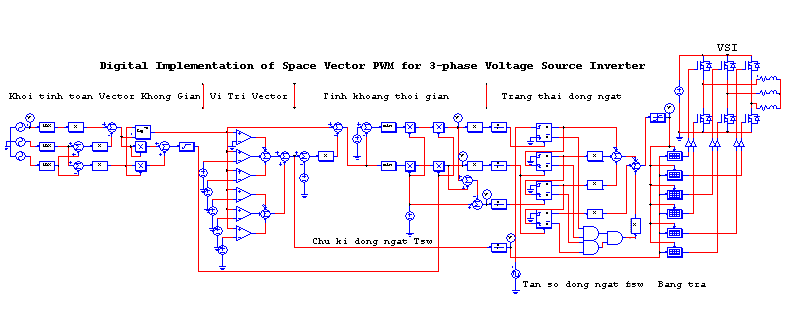

              OK, nếu bác muốn mô phỏng phương pháp Space Vector, em sẽ làm. Nhưng nói trước nghe, nó phức tạp lắm đó, nhìn vào tẩu hỏa luôn...Bác có cần lắm không? không cần thì khỏi đưa lên phức tạp vấn đề ra.
              Uh, cái bản Psim demo chỉ sử dụng được trong một giới hạn nhất định, ví dụ: Trong mạch tối đa là mấy nút-quên mất tiêu rồi, maximum 8 bộ đo, thời gian quá độ ngắn....nói chung, chỉ thích hợp trong học tập và giảng dạy thôi, còn dùng trong công việc nghiên cứu phức tạp thì....he he...phải tìm cách có được bản full.
              Em thử dùng bản demo có xao đâu, không gặp lỗi như bác nói. Có rất nhiều ví dụ trong đó, bác mở ra mà xem.
                Hà hà.....được...rất được nữa là khác. Bác lập trình bằng Matlab để tạo ra một khối có input, output như một VĐK rồi gắn khối đó vào trong mạch bác muốn điều khiển. Hoặc bác thích tạo một linh kiện cần mô phỏng phần mềm này cũng làm được.

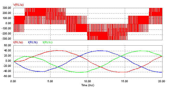

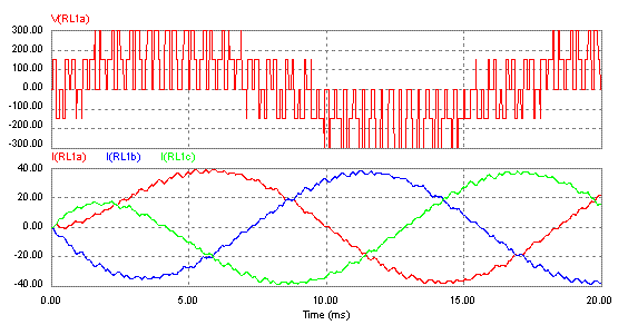

                    + Sorry, Em đang bận gấp 9 lần bác đây này. Bác xem qua đi rồi em cùng bác thảo luận xem sao.
                    + Thường người ta hay đo điện áp pha và dòng điện pha. Em mô phỏng dùm bác đây này.
                    chú ý: Kết quả mô phỏng đo điện áp của pha đầu tiên.
                    • #25
                      sin-pwm simulation
