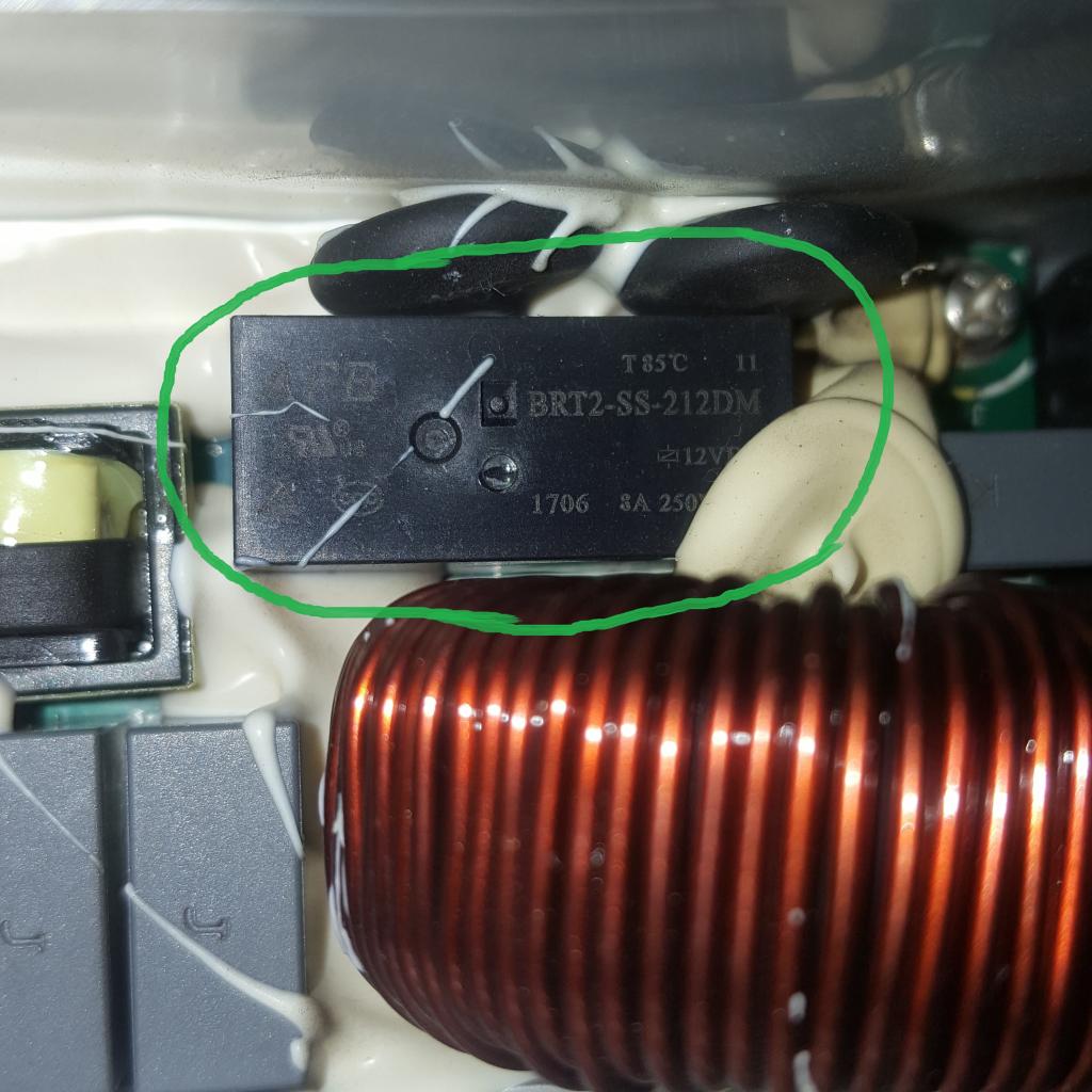

                  Các anh cho em hỏi ai biết con này là gì ko ạ ? Chức năng nó để làm gì vậy ? Cám ơn anh Click image for larger version

ID:	1710613 rất nhiều !
                    Nó là con rờ le để đóng ngắt điện.

                      Kiểm tra nó như thế nào vậy anh chỉ giúp em ? Em thấy nó có 6 chân ! Cám ơn anh nhiều !

                        - Kiểm tra sơ qua: dùng VOM thang điện trở, nếu đo được bên phía 2 chân đơn trị số vài trăm ohm tạm kết luận nó còn tốt.
                        - Kiểm tra chuyên sâu: dùng 12VDC cấp vào 2 chân đơn, nếu nghe bên trong relay phát ra tiếng tanh tách, đồng thời từng cặp chân bên phía 4 chân sẽ đóng ngắt mạch (dùng đồng hồ đo). Nếu cảm thấy 12V đưa vào ảnh hưởng mạch thì tháo hẳn relay ra.

                          Cám ơn anh rất nhiều !
