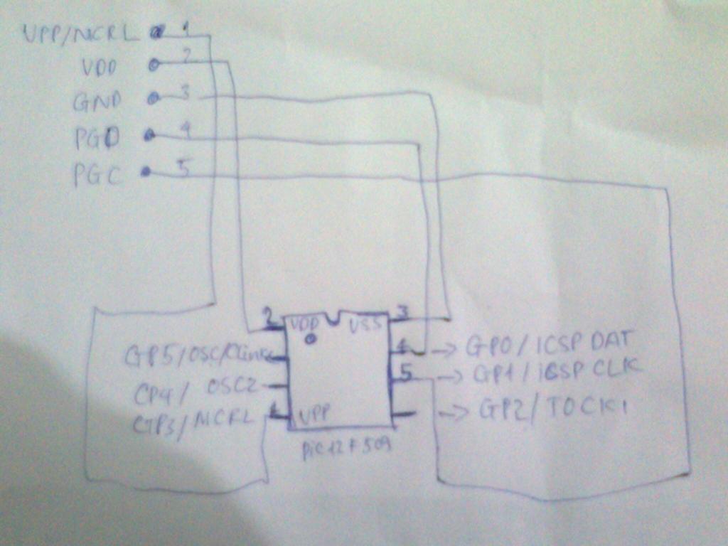

ICSP cho PIC 12f509

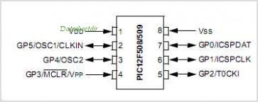

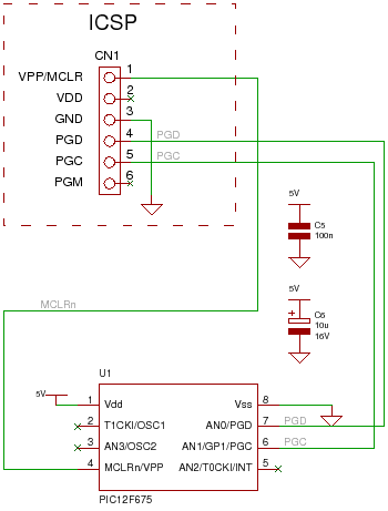

kiểm tra coi lúc nạp thì áp trên chân MCLR có ổn định ở mức 12.5 tới 13.5V hay koNguyên văn bởi kaka_hjtmjss Xem bài viếte xem qua cái sơ đồ chân của 12f509 trong datasheep thì cũng tương tự con 12f675 nhưng sao e nạp file hex cho nó theo sơ đồ ICSP của 12f675 sao không dk nhỉ? e uplate mấy cái sơ đồ cho mọi người xem.ai biết thì giúp e với. thank!
[ATTACH=CONFIG]42160[/ATTACH]
[ATTACH=CONFIG]42161[/ATTACH]

vì điện áp chân MCLR lúc nạp lên tới 13.5V nên cần phải có con diode đó nhưng mà đối với chip ít chân như 12F thì chân MCLR đc tận dụng là chân ngỏ vào nên không cần gắn trở reset, mặc định cấp nguồn là reset rồi.Nguyên văn bởi KVLV Xem bài viếttôi xem lại còn phải có con diode và con trở 4k7 tới 10k, xem link instructable How ICSP?
để vào chế độ lập trình đòi hỏi chân MCLR phải ở mức áp Vpp lúc nạp, không tin chú đo thử điNguyên văn bởi kaka_hjtmjss Xem bài viếtủa.diện áp trên chân MCRL cao thế hả a? nguồn cấp của nó chỉ 5v thôi màLast edited by chung1608; 24-03-2012, 16:52.

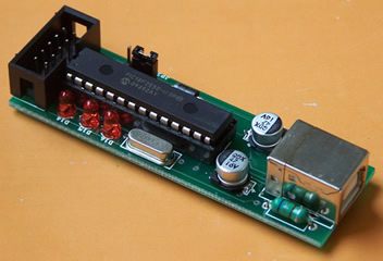

về phần mạch nạp cũng như chip thì khỏi lo e dò đi dò lại cả chục lần rồi. chip thì thử với vô số con. :-d để tí e vẽ lại cái sơ đồ uplate lên cho mọi người xem thử. nhưng cái này chắc e nghĩ do cái mạch nạp nó không hỗ trợ. trước e nạp cho con 12f629 với 675 vẫn nhận bình thường, thấy con 509 giá thành rẻ ham hố lấy về lại nạp không đk nản thật.Last edited by kaka_hjtmjss; 24-03-2012, 17:43.
PICkit2_Readme_v2_61.txt
trên đây là mạch nạp
danh sách các chip hỗ trợ.
http://www.phanit.com/product/progra...adme_v2_61.txt
để tối về e thử đo xem sao. :-dNguyên văn bởi chung1608 Xem bài viếtvì điện áp chân MCLR lúc nạp lên tới 13.5V nên cần phải có con diode đó nhưng mà đối với chip ít chân như 12F thì chân MCLR đc tận dụng là chân ngỏ vào nên không cần gắn trở reset, mặc định cấp nguồn là reset rồi.

sau khi đọc câu"indicates Midrange parts that support low Vdd programming" thì biết muôn thuở chú không nạp đc con 12F509 ^^ bằng cái mạch đó.Nguyên văn bởi kaka_hjtmjss Xem bài viếtđam mê mà a trách sao được :-d
12F629 và 12F675 thì hỗ trợ Vpp>=VDD + 3.5 nên chú có thể nạp là phải rồi

Nguyên văn bởi chung1608 Xem bài viếtsau khi đọc câu"indicates Midrange parts that support low Vdd programming" thì biết muôn thuở chú không nạp đc con 12F509 ^^ bằng cái mạch đó.
thế có cách nào khắc phục không a ơi.. huhu. đừng bảo là phải kiếm em mạch nạp mới nha.:-d nếu có thì chỉ dùm e với.thank a!
