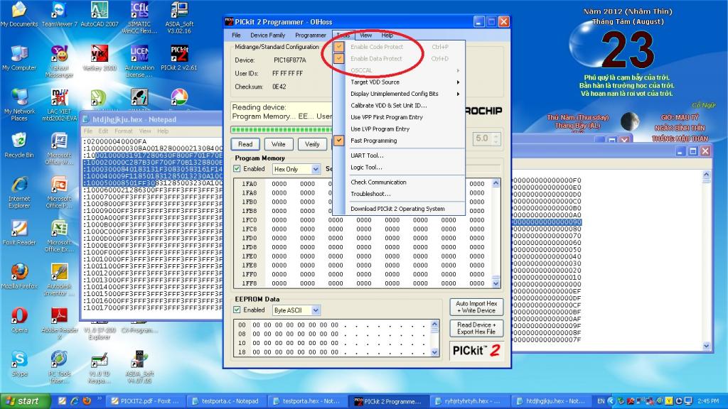

xin hướng dẫn lấy chương trình từ con pic đã bật chức năng bảo vệ
đã nói bảo mật rồi mà bạn đòi copy. Tính ra bà con trên diễn đàn này sẽ không giúp bạn biết đâu đây là sản phẩm công nghệ, bạn muốn copy để làm thêm nhiều mẫu. Tôi không biết bạn lưu làm gì, nếu code bị hư thì mua con chip khác. Đó là người ta bảo vệ sản phẩm IP.
Nếu là code bình thường thì bạn cũng có thể mô tả sơ qua, bà con có thể giúp bạn code. (hoặc mướn ai đó code cho)Mãi đi tìm vàng.
bạn mô tả con chip nó chạy thế nào, để làm gì, nếu có sơ đồ thì tốt... chứ bạn nói bạn không biết, ai biết bạn không biết cái gì...Nguyên văn bởi quochien9999 Xem bài viếtdạ, bởi vì em ko biết nguyên lý hoạt động của nó nên ko biêt cod, và cũng ko biết hỏi làm saoMãi đi tìm vàng.
Nếu có cách dễ dàng lấy chương trình ra từ vi điều khiển đã đặt chế độ khóa, thì mấy hãng sản xuất linh kiện đó sập tiệm hết rồi.

Bạn muốn đọc chương trình của con chip thì làm những bước sau:
Tóm tắt thế này: bạn mài con chip cho đến khi thấy silicon die. Mài bằng cách ăn mòn dùng acid hoặc mài bằng máy mài. Dùng kính hiển vi, tìm xem chỗ nào trên con chíp mà bạn nghĩ là chỗ đó chứa mấy cái fuse protection thì xóa đi dùng đèn UV. Đọc chương trình của con pic dùng bất cứ phần mềm nào để nạp chip.
Đây là link chỉ cách. Tôi sẽ không dịch, bạn nào giỏi tiếng Anh thì tham khảo.Mãi đi tìm vàng.
