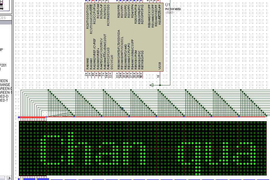

phuuù mệt chết mất, mất một đêm trắng phá phách cuối cùng mô phỏng được 18f4550 điều khiển bảng led 16*64, test cấu hình mở rộng được >32*160 và 1 bộ font bể tùm lum hic, up cái ảnh lên vui vui khích lệ tinh thần các bạn đang nghiên cứu tí nè, đi ngủ thôi hức... thanks nghaiha nhiều nhé. Chúc các bạn vui và thành đạt trong cuộc sống.Last edited by thaithienanh; 10-07-2010, 04:15.Chính thức phát hành mạch điều khiển LED FireStar1
