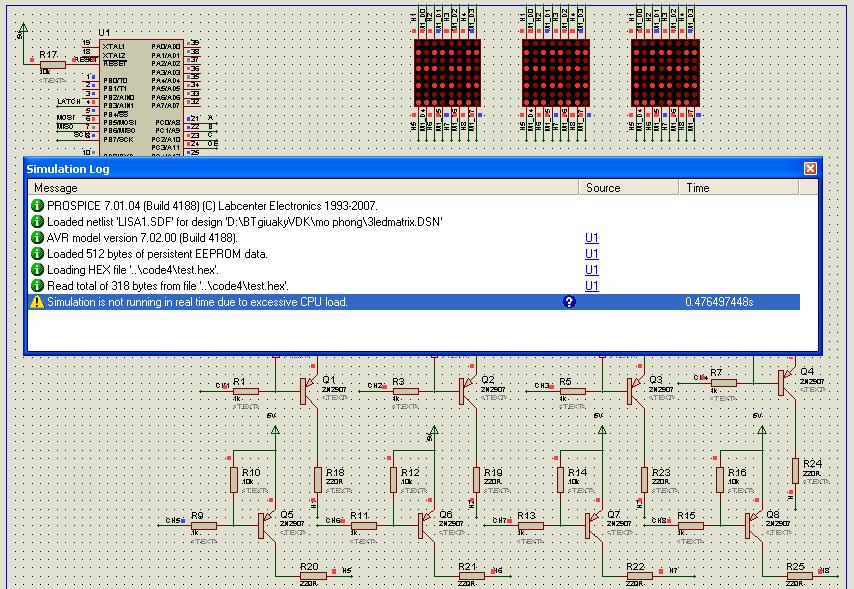

Bạn nghaiha ơi cho mình hỏi cái programmer trong orcad của bạn là cái gì vậy,nếu làm mạch thật thì nó là gì?mình mô phỏng trong proteus sao nó ko chạy(trong proteus mình bỏ cái programmer của bạn).bạn xem giùm mình đây là lỗi gì nha,với lại cái code full của bạn mình viết trong Codevison dịch ra có 7 warnings không biết nạp vào có chạy dc không hay mình mô phỏng sai.các bạn xem giúp với.cảm ơn.
Em không hiểu câu hỏi của bác về cái programmer nào đó.Nguyên văn bởi gavitonline Xem bài viếtBạn nghaiha ơi cho mình hỏi cái programmer trong orcad của bạn là cái gì vậy,nếu làm mạch thật thì nó là gì?mình mô phỏng trong proteus sao nó ko chạy(trong proteus mình bỏ cái programmer của bạn).bạn xem giùm mình đây là lỗi gì nha,với lại cái code full của bạn mình viết trong Codevison dịch ra có 7 warnings không biết nạp vào có chạy dc không hay mình mô phỏng sai.các bạn xem giúp với.cảm ơn.
7 Warnings em thấy là bình thường. Cái warning cuối cùng nói là việc mô phỏng bằng proteus không thể đáp ứng thời gian thực (chậm hơn).Email: - Mobil: tạm thời ngừng liên lạc 1 thời gian
