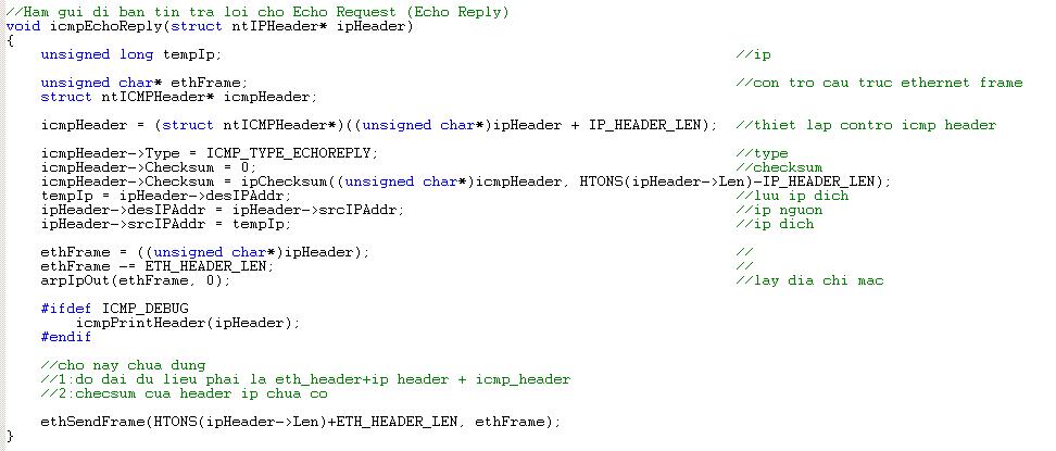

                            • Em chào thày Tâm và các bạn. Em mới tìm hiểu về ethernet sử dụng avr theo hướng dẫn của thày Tâm. Em có 1 số điều không hiểu lắm xin Thày Tâm và các bạn giải thích giúp.
                              1. Trong file ethernet.h có đoan khai báo macro
                              #ifndef ETHERNET_BUFFER_SIZE
                              #define ETHERNET_BUFFER_SIZE (700+ETH_HEADER_LEN+IP_HEADER_LEN+TCP_HEADER_LEN)
                              #endif
                              số 700 đó có phải là do mình tự chọn không để phù hợp với dung lượng Ram của MCU.
                              2. Ở trong file icmp.c trong hàm icmpEchoReply. Nếu theo như sơ đồ về luồng dữ liệu vào ra các lớp và các hàm sử dụng thì hàm này sẽ cung cấp dữ liệu cho hàm ipsend rồi tới hàm ethSendFrame sẽ tiếp tục gửi dữ liệu. Nhưng trong code lại không có sự tham gia của các hàm theo trình tự như vậy.
                              .Xin mọi người giúp đỡClick image for larger version
                              3. Trong file arp.c hàm arpUpdateEntry. Giải thuật áp dụng là tim entry có cùng ip, nếu tìm thấy thì update giá trị time to live. Nếu không tìm thấy entry cùng ip thì tìm entry có time to live =0 rồi tiến hành update. Khi không thỏa mãn các điều kiện trên thì...mặc kệ. Như vậy cảm giác không ổn lắm. Có cách nào vẫn lưu được entry cần update không ah.
