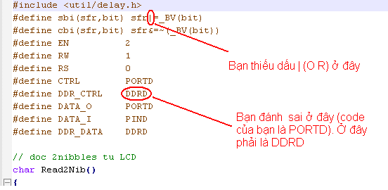

      • có ai có chương tình LCD 16x2 viết bằng AVR studio ko cho mình xin với, mình xử lý hoài ko có dc bạn nào viết rồi xem dùm chương trình mình viết sai chỗ nào mà dữ liệu không hiện thị trên LCD được

          • Bạn chikichita xem lại file "myLCD.h". Mình đã xem và phát hiện bạn sai 2 chỗ :
            1. Tại dòng: #define sbi(sfr,bit) sfr =_BV(bit) bạn viết thiếu dấu | (OR). Code đúng là:
            #define sbi(sfr,bit) sfr|=_BV(bit).
            2. Tại dòng: #define DDR_CTRL PORTD. Bạn đã viết nhầm DDRD thành PORTD. Code đúng là:
            #define DDR_CTRL DDRD.
            - Mình đã sửa code của bạn lại và test trên Proteus đã chạy rồi.
            • mình cũng đã thấy lỗi đó và đã sửa lại test trên Proteus cũng đã chạy nhưng khi nạp vô chip thì LCD không hiện thị data mặc dù đèn LCD vẫn sáng, bạn nào có làm thử mạch của anh HUYPRO chưa vậy, mình làm mạch theo file của anh huypro

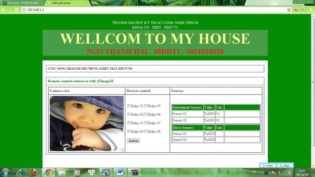

                        • hixhix loay hoay mấy tháng liền mới được cái này đây mừng quá mọi người ơi,
                          Điện tử viễn thông - Hutech
