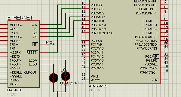

            • Mình hiện đang chuyển lên ATmega128, thì gặp lỗi về bộ nhớ. Ai chuyển thành công rồi giúp mình với

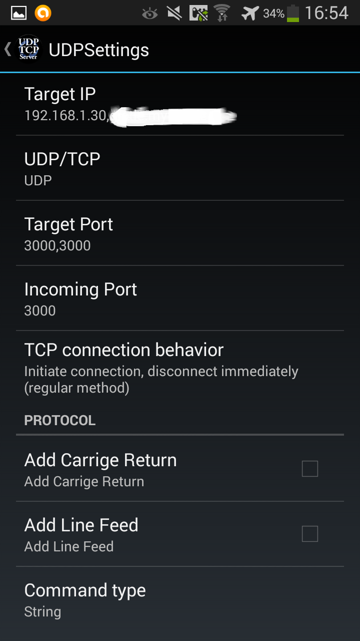

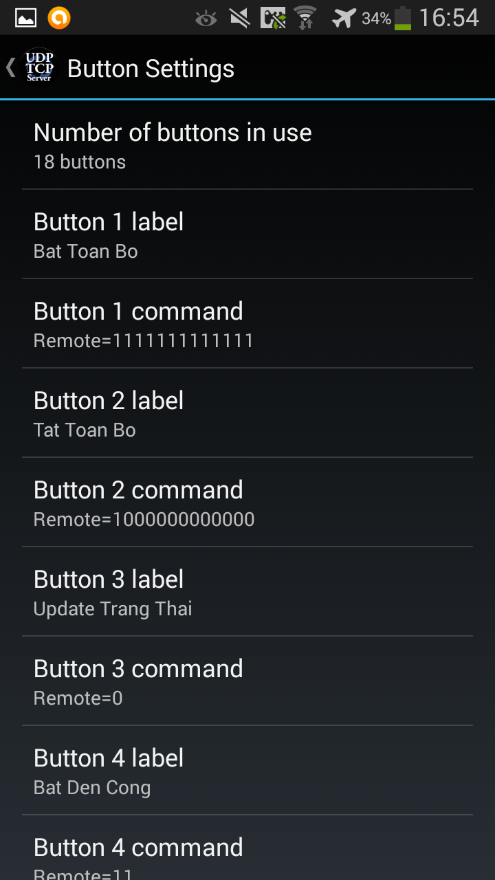

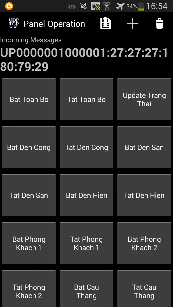

              • Mình thấy tât cả mọi người khi làm ra sản phẩm của mình đều mong muốn có được sự ổn định, tiện lợi và nhiều chức năng. Nhưng không biết có ai đã fix được những lỗi như mình đang gặp không? Mong mọi người giúp đỡ mình chút
                1) Web sever không ổn định, khi test để kết nối với mạng trong vòng 12h trở lên thì không vào được web nữa, đôi khi bị mất kết nối sớm hơn. Mình khẳng định không bị treo chip vì nếu mình sử dụng truyền dữ liệu = UDP thì không vấn đề gì, mạch vẫn chạy bình thường. (vấn đề cũng xảy ra khi dùng mobi truy cập vào web chỉ điều khiển được vài lần là treo web)

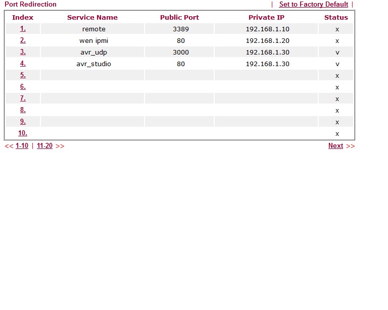

                2) Để tiện lợi hơn thay vì vào web điều khiển mình dùng 1 phần mềm trên android https://play.google.com/store/apps/d...dpserver&hl=vi , Nhưng cũng lại nảy sinh 1 vấn đề là không truyền được dữ liệu qua mạng wan, mặc dù dùng web vào qua mạng wan thì vẫn bình thường. Mình test trong LAN thì truyền nhận ok. Truyền dũ liệu qua mạng wan thì board mạch chỉ nhận được từ wan còn không truyền lại được? Mình NAS modem dùng UDP sử dùng truyền nhận chung 1 cổng port giống của http
                            Hi. Mình nghĩ do vấn đề NAS modem nhưng tại sao mình NAS được cho webserver mà cho UDP lại không được

                              • Thầy và các bạn cho hỏi, mạch của em hiện đã vào đc web, điều khiển đc bật tắt led qua relay, hiển thị trạng thái của relay lên web.
                                Nhưng có 1 vấn đề là chỉ vào đc web lần đầu để điều khiển relay, khi tắt trình duyệt đi hoặc mở một tab mới để vào lại web thì load mãi không đc, nhưng tab cũ (tab mở web lần đầu tiên) thì vẫn điều khiển đc relay binh thường
                                Em debug thi thấy rằng, chỉ có bản tin lần đầu tiên vào web là GET, những lần sau đều là POST, kể cả khi load web trong tab mới, hay bật lại trình duyệt. Em nghĩ rằng khi load web mới thì bản tin đó phải là GET chứ, sao lại là POST, chỗ này em vẫn chưa hiều, mong thầy và các bạn giải đáp dùm, em đang làm đồ án đề tài này ạ, hiện tại mạch của em mới mô phỏng trên proteus
