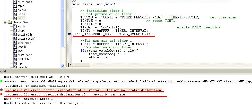

      • Thầy ơi, alij gặp vấn đề mà debug ko ra. Thầy coi hình em với. Đoạn code này cũng ko bit copy vào đâu cho đúng.
        TIMER_INTERRUPT_HANDLER(SIG_OVERFLOW1)
        //Tai nap gia tri timer 1
        TCNT1 = 0xFFFF - TIMER1_INTERVAL;
        //Cap nhat watchdog timer
        if((time_watchdog++) > 120){
        time_watchdog = 0;
        ethInit();
        Counter1s++;
        arpTimer();
        TCPCheckTimeOut();////
        dhcpTimer();////
        • Nguyên văn bởi dinh_dong Xem bài viết
          [ATTACH=CONFIG]35926[/ATTACH]
          Đoạn code đó nằm trong file "timer.c"
          Nhớ include các file:
          Code:
          #include <avr/io.h>
          #include <avr/interrupt.h>
          Kiểm tra lại có thể bạn copy trùng ở đâu đó.

            cái này đơn giản thui mà
            sửa trong file Timer.c đó
            bạn để ý kĩ code TIMER_INTERRUPT_HANDLER(SIG_OVERFLOW1) cũ và TIMER_INTERRUPT_HANDLER(SIG_OVERFLOW1) mới
            khi Thầy bảo sửa lại để cập nhật thời gian cho TCP và DHCP
            có gì khác nhau ko?
            thì bác chỉ cần Copy cái TIMER_INTERRUPT_HANDLER(SIG_OVERFLOW1) mới đè lên cái cũ là ok ngay mà
            đây là file timer.c của em:

            bác xem lại ở trang 6 và trang 13 để tiện so sánh nhé
            best regards!
