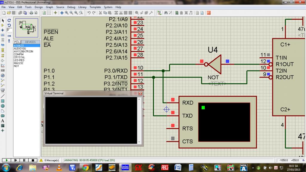

    Có bác nào mô phỏng Proteus dùng virtual terminal rồi cho em hỏi với. Em có mạch như thế nàyClick image for larger version

    Code chương trình như thế này:
    ORG 000H
    ; KHOI DONG UART
    MOV SCON,#52h
    MOV TMOD,#20h
    MOV TH1,#0F9h ;9600
    SETB TR1
    CALL NHAP_DULIEU
    MOV P1,A
    jmp $
    NHAP_DULIEU:
    CLR RI
    JNB RI,$
    MOV A,SBUF
    RET
    END
    Mục đích là mô phỏng nhập kí tự vào cái Virtual Terminal để nó gửi dữ liệu nối tiếp sang at89c51 rồi xuất ra port1 để kiểm tra xem mã Ascii có đúng ko mà ko hiểu sao toàn bị sai ?
    Còn cái Virtual đó lúc nhập zô màn hình của nó cũng chẳng hiện kí tự @@ ?

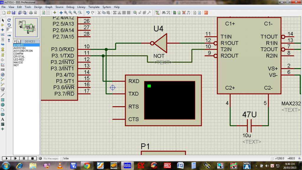

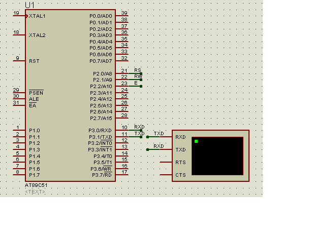

    Mạch sai rồi nhé,chân RXD của Hyper Terminal phải nối với chân TXD của 89c51,bạn xem mạch thế này nè:

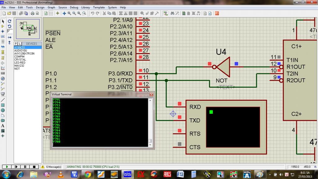

        Tại mạch mình đang làm là có cổng Com thôi,nó không ảnh hưởng gì hết á,bạn chỉ cần nối với cái Vitual Terminal (VT) là đc rồi. Chân RXD của 89c51 phải nối với TXD của VT,TXD của 89 nối với RXD của VT. Ai bảo bạn là không khác,khi nối như bạn thì nó ko có hết á,thế này nè:

        Còn khi nối như mình nói thì mô phỏng đúng:

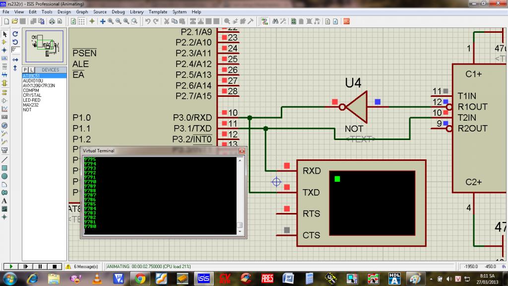

          hIC bạn nhìn nhầm hay sao chứ mình nối giống y mà, chân RxD của Vđk mình đặt tên nhãn cho nó là RXD rồi chân TxD của VT mình cũng đặt tên nhãn là RXD, vậy có nghĩa là chúng nối vói nhau, giống bạn rồi còn gì ???

            nhấp chuột phải vào cái màn hình VT, chọn echo typed characters.
