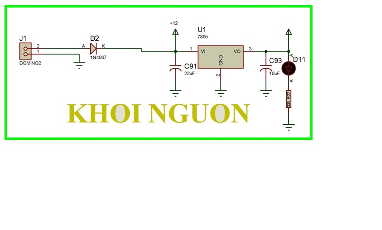

giúp mình mạch nguồn của mình ic 7805 nóng quá
- có 1 cái vòi nước nhỏ, và 1 chị gánh nước, chị này dùng 1 cái thùng để chứa nước sao cho nó đủ lớn để mỗi lượt chi ta ghánh xong quay ra thì lại có đủ nước ngay rùi ghánh về...và cái tụ ấy chính là cái thùng chứa nước kia...
- ko có công thức nào cả. ráp đúng sơ đồ, đọc đa ta xem con 78... đó công suất bao nhiu, áp tối đa bao nhiu. nhớ gán cho nó cái tản nhiệt...
Ặc ặc , sao tụ lọc lại không có công thức nào ???...Nguyên văn bởi complete Xem bài viết- có 1 cái vòi nước nhỏ, và 1 chị gánh nước, chị này dùng 1 cái thùng để chứa nước sao cho nó đủ lớn để mỗi lượt chi ta ghánh xong quay ra thì lại có đủ nước ngay rùi ghánh về...và cái tụ ấy chính là cái thùng chứa nước kia...
hóa ra trên thế giới cũng toàn thằng làm mò à !!! Phát biểu linh tinh !
Chắc thấy người ta gắn 1000uF thì cũng mang 1000uF táng vào , 470uF cũng mang 470uF táng vào .... mà chẳng hiểu cái gì !
--- Tìm thêm tài liệu , sách vở nghiên cứu thêm đi ( trên mạng có đầy đấy ) , có cả công thức tối ưu đàng hoàng ( chứ không phải hũ họa mà táng vào ) - Hũ họa táng vào chỉ một là nông dân , hai là sao chép copy , 3 là chẳng hiểu cái gì !!!Module RF chuyên dụng điều khiển, truyền dữ liệu, thiết kế đề tài, dự án điện tử - chuyển giao công nghệ... ĐT: 0904964977 - email: dientuqueduong@yahoo.com
