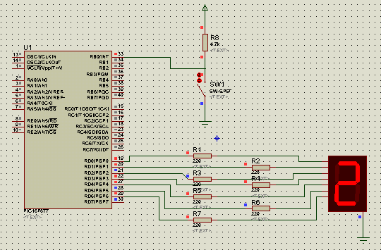

Chào các bác.Em là Lính mới,hay người ta hay gọi là Noob.EM dang Nghiên cứu 8051 nhưng chưa kiếm dc Chip với mạch nạp nên đang muốn dùng giả lập.Các bác có tài lệi hướng dẫ cho em xin với.Cảm ơn các bác trước.À nhân tiện em hỏi luôn là ,trong proteus nó mặc định nối đất cho mình khi kết thúc 1 nhánh hay sao.Vì em không thấy chân nguồn và mát của nó khi vẽ trong proteus 6.9

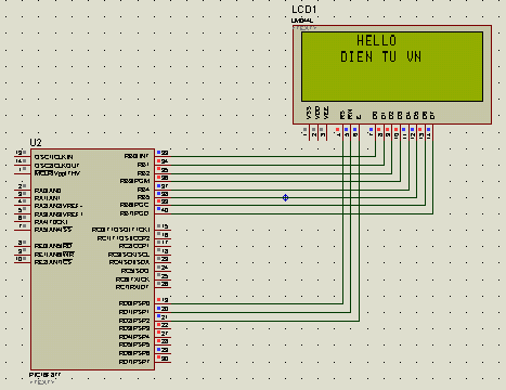

Khi mô phỏng bằng PROTEUS bác không cần phải quan tâm đến chân cấp nguồn cho VDK, cũng như chân gắn thạch anh và chân RESET (MCLR), chú ý vẽ cho chính xác các chân I/O là được...Nguyên văn bởi sadmindChào các bác.Em là Lính mới,hay người ta hay gọi là Noob.EM dang Nghiên cứu 8051 nhưng chưa kiếm dc Chip với mạch nạp nên đang muốn dùng giả lập.Các bác có tài lệi hướng dẫ cho em xin với.Cảm ơn các bác trước.À nhân tiện em hỏi luôn là ,trong proteus nó mặc định nối đất cho mình khi kết thúc 1 nhánh hay sao.Vì em không thấy chân nguồn và mát của nó khi vẽ trong proteus 6.9

Khi dùng proteus mô phỏng bạn nên cẩn thận vì mạch của bạn vẫn chạy ngon lành ngay cả khi không có nguồn hoặc thậm chí là nối ngược nguồn cũng vẫn chạy.
Lần trước mình chết toi 1 con LCD vì vụ này đấy. Căn bản mô phỏng chạy tốt rồi (nối ngược nguồn) nên cứ nhìn mạch mô phỏng mà gắn mạch thật--> Hik hikLast edited by daqauto; 26-07-2006, 14:57.
Xem ra nhìn hai cái hình trên chắc bạn cũng biết công dụng rồi chứ!Nếu nói nối mạch thì nó chỉ đơn giản vậy thôi!Ngoài ra khi mạch của bạn chằng chịt thì nên dùng mấy đường bus hoặc tại chân vi điều khiển bạn đánh dấu bằng một cái label (ví dụ a)thì sau nay` muốn cái chân vi điều khiển đó nối đến đâu thi` tại chổ cần nối mình đánh dấu cái label là chữ a là được.(Như vậy thì hai chân đó đã nối với nhau và nhìn mạch đỡ rối hơn)
