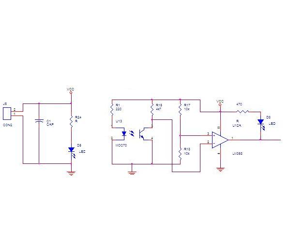

số là em đang làm cái đồ án orcad về mạch đếm sản phẩm .bác nào có sơ đồ mạch này cho em xin cái ,nếu có thể thì hướng dẫn cho em làm mạch luôn thì càng tốt.em xin cảm ơn.
xin sơ đồ mạch đếm sản phẩm sử dụng ic số
đầu tiên là cặp thu phát hồng ngoại, sau đó tín hiệu cho qua bộ khuếch đại thuật toán để so sánh. tín hiệu này được dùng làm xung clk của ic 7490.
bạn dùng bao nhiêu led 7 đoạn để hiển thị thì cần bấy nhiêu 7490 và 7447 đi kèm.bạn xem data sheet của đống ic này để tìm hiểu thêm. bạn học cad rồi chắc là học xung số rồi, cad mình đang lỗi không vẽ mạch send cho bạn được

à bạn thay phần phát xung cho con 7490 đầu tiên (U4) bằng cặp thu phát hông ngoại nha
có chứ, linh kiện này dễ mua mà, 1 con ic trong hình của em là LM358 con này có 8 chân. bao gồm 2 con OA đó, sơ đồ chân thì có thể tra datasheet là được

Các pro ơi help me!Nguyên văn bởi cattrang1303 Xem bài viếtok, đúng con đó. R17+R18 bạn thay bằng 1 biến trở vi chỉnh, để chỉnh mức điện áp so sánh. "thay đổi độ nhạy cảm biến"
