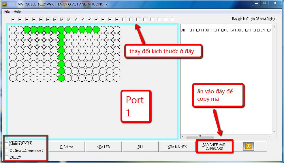

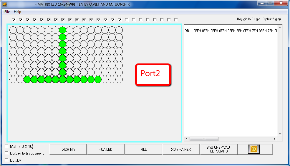

                          Nguyên văn bởi hamhochoi007 Xem bài viết
                          gì vậy bác...e đang hỏi làm sao để thay đổi nội dung ý bác...
                          Còn tùy vào việc bạn dùng 8 hay 16 led. bạn dùng phần mềm kia để tạo mã.Bạn chia dòng chữ cần hiển thị ra thành các khoảng nhỏ,quét rất nhanh,giống kiều quét led ma trận ấy,nhưng mà ko tắt led. chẳng hạn nếu bạn dùng P1 để điều khiển 8 led trên và P2 điều khiển 8 led dưới,hiển thị chữ I:

                          • #43
                            Nguyên văn bởi viboyth.haui Xem bài viết
                            [ATTACH=CONFIG]58328[/ATTACH]
                            [ATTACH=CONFIG]58329[/ATTACH]
                            VĐK e mù tịt luôn bác ak...
                            nhưng cái kia tạo ra mã xong e lấy mã cho vào code đc k bác
