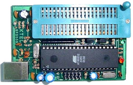

          • lee_trieu
            Thành viên tích cực
            • Jun 2012
            • 302
            #6
            Nguyên văn bởi aaahhhh Xem bài viết
            a nạp qua isp đúng ko? hồi đó em cũng có con chíp bị giống vậy, a nạp thử chế độ song song xem, nếu ko dc là con chíp die òi
            Mình không hiểu lắm về vấn đề bạn nói, bạn nói rõ được không? nạp qua ISP và song song là như thế nạo hả bạn ???
            mạch nạp của mình giống cái mạch này:
            TD200S
            mình dùng phần mềm WLPRO để nạp !
