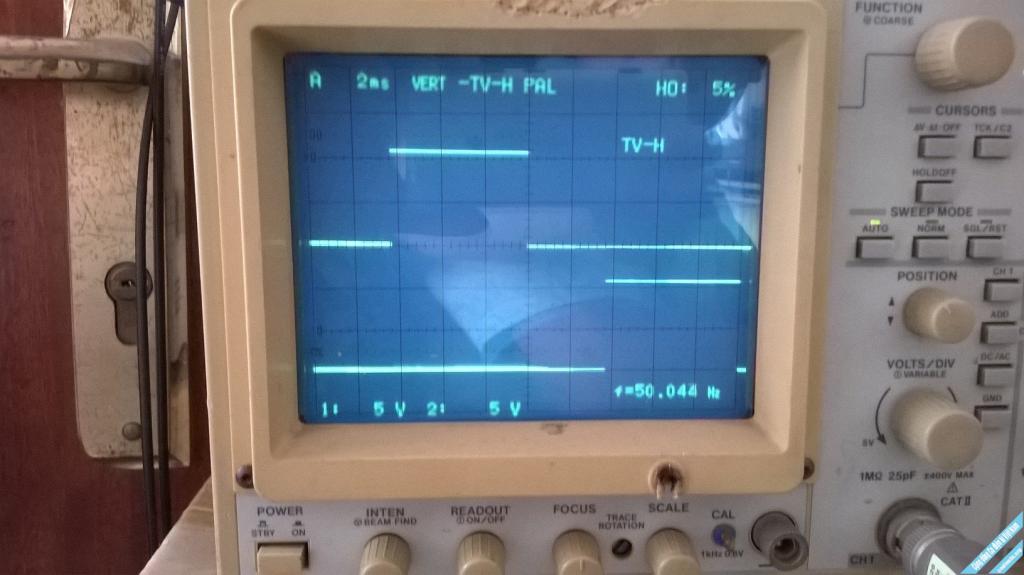

        Ko có deadtime, nên bị trùng dẫn. Dùng VĐK thì sao bạn ko tạo 4 kênh kích MOS riêng rẽ có deadtime luôn đi. Mạch nạp xả gate yếu xìu thế...

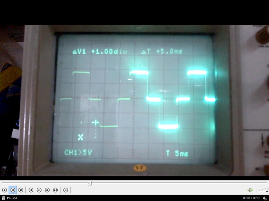

        Xung của em tạo có dead-time bác ah, bác có thể xem hình vẽ bên dưới em đính kèm. đây là 2 xung H1, H2 đưa vào kích opto đấy ah.
        Bác cho hỏi Mạch nạp xả gate yếu xìu thế là thế nào vậy bác?

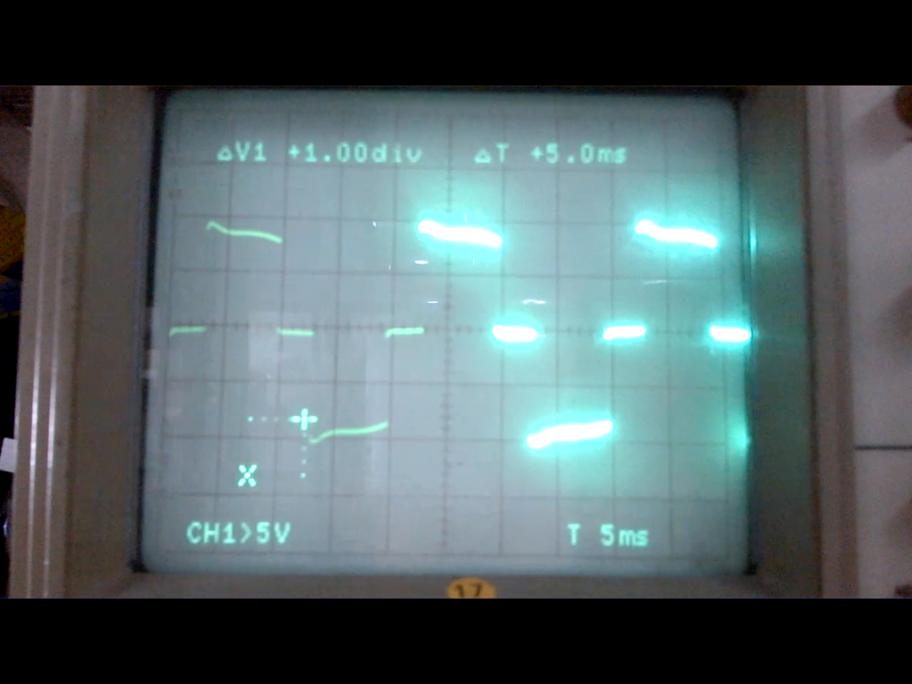

        - Còn xung ngõ ra như hình bên dưới này, nó đẹp như vây là do chưa chạy tải đấy ah.
        Lúc em chạy tải các đỉnh bị xiêng 30 độ, em đang tìm cách làm cho nó cong mà chưa được bác Thành ah.hihi: Click image for larger version

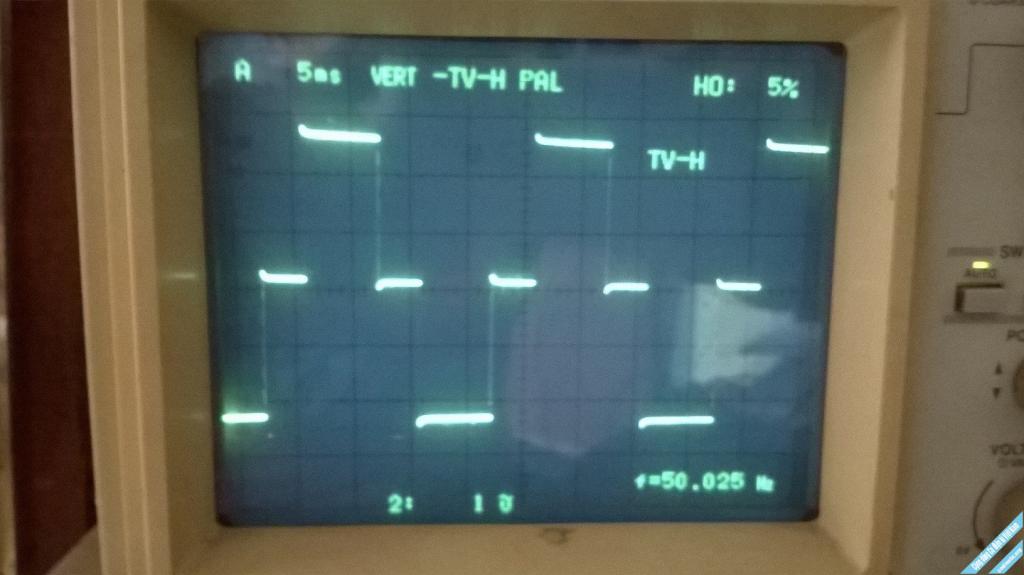

            • Khi không tải ngõ ra của em nó đẹp như vậy:
              Nhưng Lúc chạy tải, ngõ ra của em nó bị xiêng như thế này là do phần cứng hay phần mềm các bác nhỉ ? Click image for larger version

                Dc_Dc là phần 12V to 310V mà, cần giải nhiệt fet chứ.
                "Mạch nạp xả gate yếu xìu" mình hiểu là R ở gate của fet lớn quá, tới 4k7 lại tạo cầu chia thế với R 22K nữa nên kích fet yếu.
                Khi có tải xung bị "xiên" thì chắc chắn lọc nhiễu không tốt, cả cho phần xung điều khiển lẫn phần công suất mạch DC-DC.
                • Nguyên văn bởi thanhfdc
                  Đỉnh xung bị xiên 1. Là do mos yếu, ko đủ bão hòa, rdson lớn. Tăng cs tải sẽ tăng cs tổn hao trên mos và bùm. 2. Do dc-dc yếu.

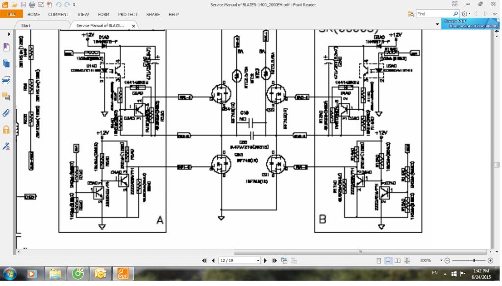

                    Hiện giờ mình có 1 sơ đồ đồ mạch của ups santak twingaurd 500, nhưng mình vẽ còn 1 số chỗ chưa hoàn chỉnh, ở phần phân cực cho IC SG3525A, và vi xử lý(chương trình vi xử lý chỉ là tạo xung thôi ra các chân kích cho mấy con fet dẫn thôi). Hôm nay mình phải đi công chuyện rồi, ai cần thì mai mình úp lên cho.
                    Mình đang rất cần , chân thành cảm ơn bạn
                      Nhưng Lúc chạy tải, ngõ ra của em nó bị xiêng...

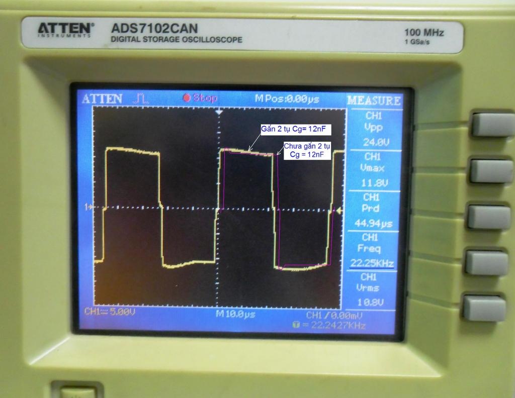

                      ...thì đúng là fet dẫn yếu như bác thanhfdc đã nói, còn trường hợp của mình thì ngược lại: xung ra tải thì rất đẹp mà xung điều khiển ( dùng SG3525) thì bị "đỉnh núi nhô lên " tại các đầu xung rồi chạy ngang (khi không tải). Khi gắn tải thì nó vẫn nhô lên rồi xuống dốc y như trường hợp bạn elec. Nếu gắn thêm tụ cỡ chục nF tại 2gate thì nó mất "đỉnh núi" và bớt xiên hơn nhưng không đẹp.
                      Không biết như vậy có phải nguồn phát xung yếu không các bác nhỉ, nên fet công suất DC bị nóng? Em dùng P70N06 loại "xịn nhất-18K/pcs" ở chợ Nhật Tảo....
                      P/S: đi ốt xung nóng, nhờ DD đã có lời giải, còn giờ thì đang đau đầu với cái vụ này)

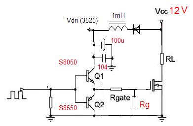

                      • ...hình dạng xung ra từ 3525 qua R4.7 ôm rồi tới gate như sau...
                        • Cảm ơn bác thanhfdc. Em mới vào nghề đt, chỉ biết chút ít thôi nên chưa hiểu được totem là gì, phiền bác bớt chút thời gian chỉ bảo nhé, tiện thể có một sơ đồ nào đó thì thật hay...
                          P/S : nhân đây xin được bác cho hay với: cái con 3 trạng thái 4066( hoặc là con 4053 gì đó) nó chịu được điện áp max mấy vôn khi ở trạng thái ngưng dẫn vậy?
                          • Cảm ơn bác đã nhiệt tình. Tiện bác thanhfdc xem giúp e luôn là mạch thế này ổn chưa ạ?
