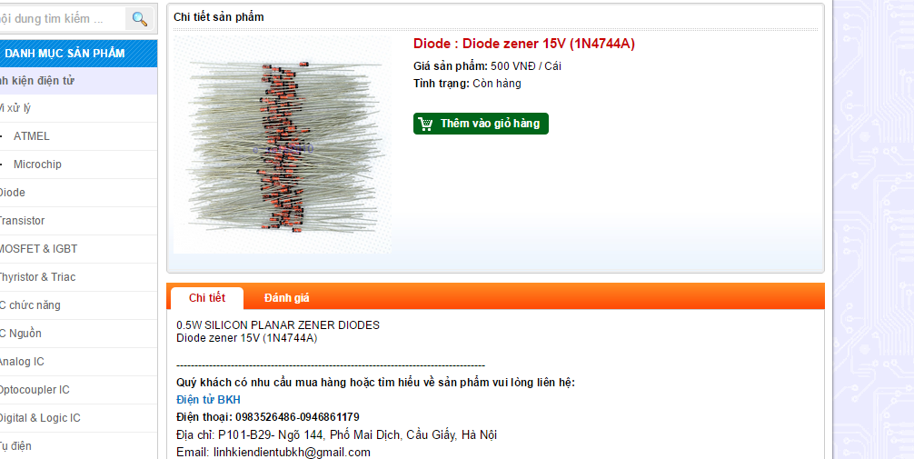

bác làm ơn cho e hỏi có thể tìm con Diode xung như hình ở đâu ah? em tìm mua ngoài thị trường không thấy nơi nào có bán?
có thay tương đương bằng con nào khác đc không ah?
diode 1N4744A

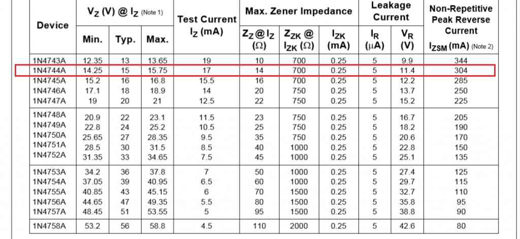

diode 1N4744A
