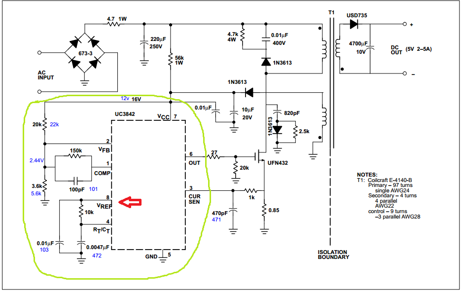

          1: uc3842 theo datasheet có áp nguồn vcc để khởi chạy lớn hơn 17,5V => cần cấp áp 18v vào vcc
          2: 3842 có max duty 100% => áp ra ở chân out khi chạy thả nổi( max duty ) theo lí thuyết là bằng Vcc.
          3: nếu ic còn sống thì Vref = 5v, khi chân 3

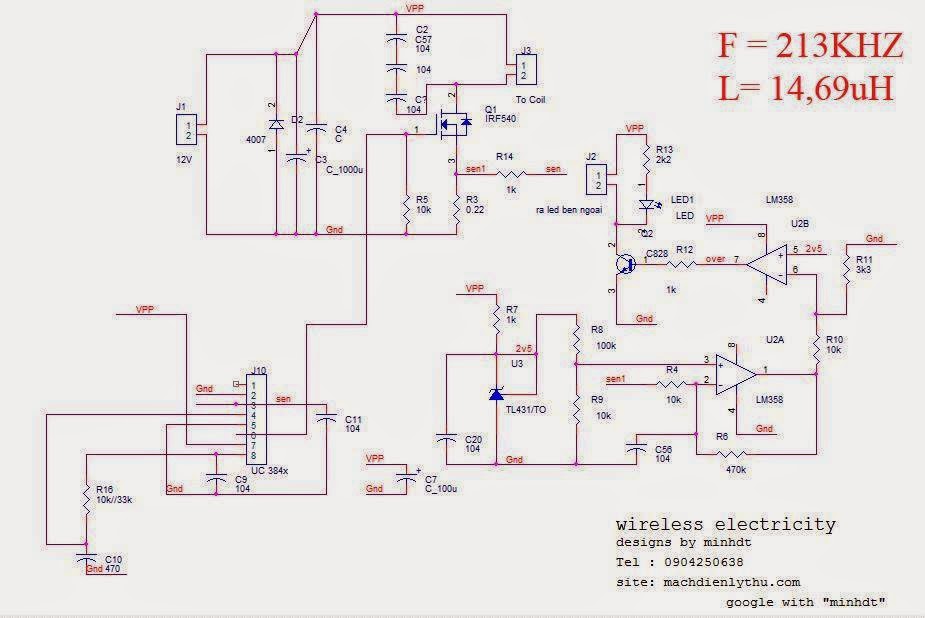

            Nói thật Mình đang tính ráp cái mạch truyền điện không dây của bác minhdt : http://minhdt3k.blogspot.com/2014/10...ng-day-v2.html
            Mấy khối trên hình sơ đồ như: LM358 . TL431 mình ráp đo kiểm thấy OK. Khối tạo dao động UC3842 (đang suy nghĩ mãi.... )
            Hồi chiều ráp cái mạch dao động đa hài chạy thấy OK thay cho con UC3842 đưa vào chân G mosfet test bằng con led chỗ Vds của mosfet (thấy chóp tắt) , vứt ra thay bằng tụ với cuộn dây quấn đại 30 vòng , xong chạy mạch thì con led bên mạch nhận chóp tắt (dòng điện điện áp nhỏ xíu, phải che tay lại mới thấy nó chớp). bó tay... Nguyên lý mạch của bác minh thì mình hiểu sơ sơ:
            Mạch tao dao động đóng ngắt Mosfet IRF540, trên cực C mosfet có ( cuộn dây L và tụ điện C ) khi mosfet dẫn thì tụ nạp điện, mosfet ngưng thì tụ xả điện qua cuộn dây.
            Cuộn dây có dòng điện chạy qua (dòng điện biến thiên sinh ra từ trường biến thiên) , mạch nhân dựa theo ng lý này để sinh ra dòng điện ... lõi không khí ) tới đây thì mình hết biết rồi.

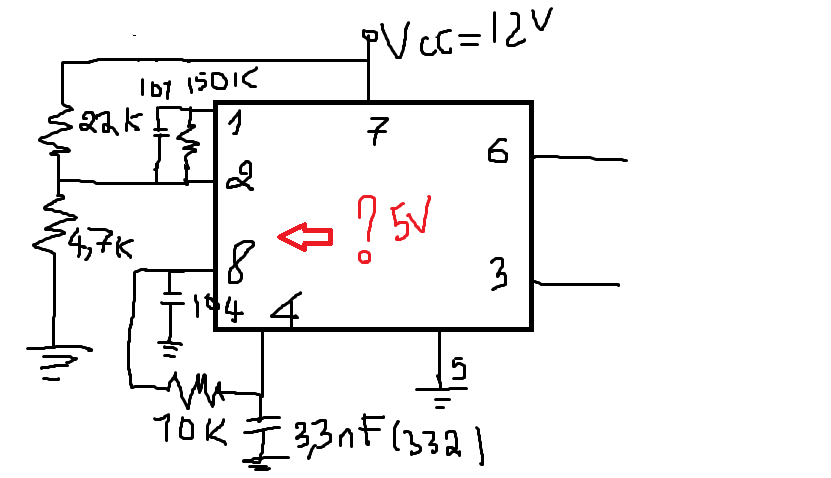

                Mình ráp theo sơ đồ này mà k được, ghi chú màu xanh thì mình đổi nguồn lại: 12V, mình cũng đã lấy cái Adapter - 19V của tivi sau đó đưa qua điện trở lấy nguồn 16V ra giống y chang cũng thế,
                  cho xem cái mạch xem
                    Mình mới tháo ra hết rồi, hix, cái mạch panel thì giống trên bài đầu tiên ấy, lúc đầu mình ráp lộn chân 8 và chân 5 IC do nhìn từ phải qua, đợt sau mình mua 4 con ráp ngược đúng chân mà vẫn thế

                    Mình ráp vậy nè do mình vẽ lại, riếc thuộc lòng bó tay ....
                      bạn giảm r 4,7k xuống (gán cái biến trở mà chỉnh) sao áp nhỏ hon 2,5v. hoặc gắn cứng 0v cho chạy duty max thử. Đo áp ra chân 6 được khoảng <6vdc, chỉnh áp chân 2 lớn dần xem áp ra có nhỏ dần ko nhé. Mình e là bạn ráp mạch ko chính xác, bị dính mạch...Ko biến bạn đã gắn bax chưa. Bạn quấn sơ 220T, cuộn hồi tiếp nguồn 13T.
                        Mạch thực tế thì mình gắn trở 10K cho con 4.7k, sao đó tinh chỉnh đo VOM: cầu phân áp ra từ: 0 ==> 3V mình chỉnh mỗi mức điện áp vào chân 2. xong mình lại đo chân 6 thì thấy đồng hồ vẫn báo -0,01 V . Tháo con IC 8342 ra thay con khác, vẫn thế.
                        Mình cũng đã cho chân 2 xuống max luôn , đo chân 6 thì vẫn thế, mỗi cái chân 8 không bao giờ ra 5V.

                            Nguồn Vcc 12v thì nó không chạy đâu ạ . Cần có nguồn điều chỉnh bên ngoài , chỉnh lên hơn 16 v thì nó mới chạy ( có thể là chạy câm ) .
                            Đường bảo vệ dòng ( chân 3 ) cho tiếp mát luôn ạ
                            Đường Fb ( chân 2 ) lắp chiết áp điều chỉnh xấp xỉ lên xuống xung quanh 2,5v ạ . Tốt nhất là có điện áp quét răng cưa đưa vào .
                            Dùng osciloscop , đo chân số 6 xem có xung PWM biên độ lớn hơn 15Vdd chưa ạ . Góc mở của PWM tù thuộc vào điện áp chân Fb .
                            Nếu chân 2 thấp thì chân 6 sẽ thượng dương . ( sẽ nổ sò ngay nếu đã cấp nguồn )
                            Nếu chân 2 cao hơn thì chân 6 sẽ hạ mát .
                            Điện áp chân 2 để PWM mở đều là rất hẹp , chỉ lên xuống 0,xx von là góc mở PWM của chân 6 đã thay đổi 99% rồi .
                            Khi ngon lành rồi mới lắp sò , và tải hạn dòng ngồn cung cấp .
                            Cấp điện cho mạch và kiểm tra lại nguồn nắn 16v từ BAX cấp ra . Phải được điện áp cao hơn 16V . ( Chỗ diot 1N3613 )
                            Tính toán lại chính xác cầu chia áp Fb , lắp điện trở tương ứng . Không thể lơ mơ giữa 20K với 22k được , hoặc 5,6K với 3,6K được .
                            Cấp lại nguồn 16 từ BAX tới mạch của 3842 .
                            Check lại dạng sóng bax , góc mở pwm , dạng sóng tại G công suất .Khi có tải và không tải ...
                            Sau đó nối lại mạch BV dòng chân số 3 của 3842
                            Sau đó mới cho chạy trực tiếp
