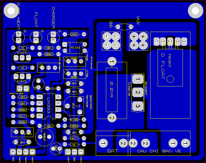

  • Tặng các bác mạch điều khiển sạc 3gd. Mod lại từ bản V3 bác Thành post ở đầu luồng. Mạch điều khiển này có luôn ic 494 chỉ việc nối vào chân biến áp kích. Mạch em test chạy 13007 ở mức 15A đầu ra mà cuộn lọc với đèn công suất không nóng nhiều. Mạch nhét vừa gọn vào vỏ nguồn cũ.

        • sơ đồ mạch kich đây a
          • các tiền bối cho em xin cái chống ngược cực dùng mosfet với ạ, em cám ơn nhieuf.
            • Dùng cho mạch nào vậy bạn? Nếu dùng cho mạch sạc 3 giai đoạn thì trong file PCB của bác Thành đầu luồng có tích hợp sẵn rồi, chỗ con IRF3205.
              • mình định dùng cho inverter. đang dùng diode với relay nhưng mà không ổn lắm bạn.
                • Chống ngược lắp cho IVT phải lắp khác với chống ngược của mạch sạc chứ. Lắp như mạch chống ngược của sạc ở đây thì khi mà đấu ngược cọc bình con diode body trong MOS nó phân cực thuận cấp nguồn ngược vào IVT thì khói lửa tơi bời.
                  • Bạn thanhfdc hoặc bạn nào còn bản thiết kế của V1 không gửi cho mình xin với mình lấy phần điều khiển sạc của mạch này câu dây luôn vào nguồn ATX làm xạc 3 giai đoạn.cám ơn các bạn
                    • Trời, chục năm rồi em tìm hoài chả thấy bản trọn vẹn nào. Nếu độ nguồn ATX thì có cái bản này, vẽ rồi mà chưa lắp thử bao giờ. Bác có thích thì tự mình làm chuột bạch thôi.

                        Cám ơn bạn nhiều để mình thử làm chuột bạch xem sao
                        • Nguyên văn bởi thienlongtu Xem bài viết
                          Cám ơn bạn nhiều nha ---> đúng cái mình cần .
                          Mạch 1 mình hiểu rồi, còn mạch 2 dò áp và dò dòng bạn giải thích thêm nguyên lý chỉnh dùm, nếu gắn thêm đèn led báo đang sạc và sạc đầy thì gắn ở đâu? với lại chân 7 LM393 đi qua di ốt D3 ra điểm hạn dòng thì nối ở đâu vậy ?
                          Bạn ơi, mình muốn làm mạch 1 nhưng mà chưa dám làm, cho mình hỏi bạn đã làm chạy thành công chưa vậy??
