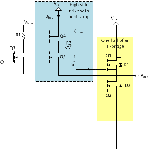

              • Phần này để dành cho các men quan tâm về kỹ thuật trong luồng, lẽ ra không post nhưng có lẽ nên ôn lại kiến thức căn bản.
                Với mạch cầu H, yêu cầu thiết kế là phải làm sao cho Vmotor = Vbat , tại sao ? => Để motor có thể hoạt động được.
                Ta chỉ xét đến driver mos hs là phần quan trọng.
                Điện áp trên Q1: +Vds = 0v đây là điều ta mong muốn để cho Vmotor = Vbat vì [Vbat] - [Vds] = [Vmotor] => 12v - 0v = 12v
                Vì vậy nếu [Vg mass] = [Vbat] Q1 sẽ là 0v Q1 không thể hoạt động, tại sao ?
                => Vì tại Q1: [Vgs] = [Vg mass] - [Vmotor] ===> nếu [Vg mass] = [Vbat] = [Vmotor] = 12v >>> [Vgs] = 12v - 12v = 0v.
                Đây là lý do tại sao Fet Q1 thường nóng, chết, đơ vì đơn giản là không đủ áp Vgs để mở bão hòa.
                Quay lại vấn đề bây giờ ta muốn cho Q1 hoạt động, giải pháp là xài tụ boot-strap
                Tụ boot-strap hoạt động thế nào, xem hình, khi Q1 tắt [Vboot] = [Vcc] = 12v vì được nạp thông qua diode D2 và điện trở nội của Motor. Khi Q1 dẫn [Vboot] = [Vcc] + [Vbat] = 12v + 12v = 24v >>> tụ boot-strap đã nhân đôi điện áp của ta lúc này [Vg mass] = 24v
                thay vào công thức lúc nãy
                [Vgs] = [Vg mass] - [Vmotor] = 24v -12v = 12v với điện áp [Vgs] này Q1 của ta có thể hoạt động.
                Thắc mắc: nếu Vbat = 100v thì chẳng lẽ [Vgs] cũng bằng 100v sao ? =>>> hãy nhìn vào công thức trước của ta [Vboot] = [Vcc] + [Vbat] không phải là [Vboot] = [Vbat] + [Vbat] vì vậy không có chuyện đó xẩy ra.

                  Cám ơn MOD ! MOD vẫn còn rất bình tĩnh và khách quan , trình bày vấn đề rõ ràng, đây là bản lĩnh MOD ạ! MOD hãy vì nhiều người còn muốn học hỏi thêm và cầu tiến !
