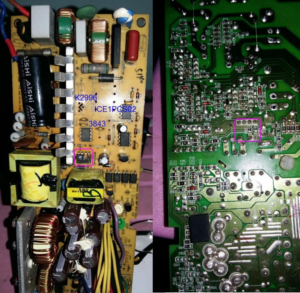

Xin chào các bạn, mình kiếm được mạch nguồn máy tính loại có aPFC bị nổ banh xác IC nguồn cấp trước như trong hình dưới, giờ muốn sửa để nghiên cứu mà không biết nó mã gì( nó chỉ có 7chân và chân 5-6-7-8 nối chung, có mã đầu là chữ T). Vậy bạn nào có bộ nguồn tương tự hay biết nó là IC mã gì xin chỉ giúp nhé! Cảm ơn các bạn đã quan tâm.
Xin giúp đỡ về IC cấp trước nguồn PC
đó là con TNY280PN bác à .Nguyên văn bởi dinhthuong80 Xem bài viếtXin chào các bạn, mình kiếm được mạch nguồn máy tính loại có aPFC bị nổ banh xác IC nguồn cấp trước như trong hình dưới, giờ muốn sửa để nghiên cứu mà không biết nó mã gì( nó chỉ có 7chân và chân 5-6-7-8 nối chung, có mã đầu là chữ T). Vậy bạn nào có bộ nguồn tương tự hay biết nó là IC mã gì xin chỉ giúp nhé! Cảm ơn các bạn đã quan tâm.

với các bộ nguồn dùng TNY255,256,265,267,268, 280 thì khi sửa phần cấp trước bị chết thì thay thế nhiều thứ lắm , ngoài IC ra thì OPTO cũng phải thay mới loại tốt (hàng zin), biến áp phải thử bằng nguồn xung khác kích vào, mắc song song với nguồn đang chạy khác có nối tiếp 1 trở 22ohm (mạch test biến áp của TNY, tự chế tạo) , biến áp bị rỉ thì nguồn chính bị yếu , và thay các tụ lọc nguồn chính 5v cấp trước , trở tải giả đường 5v này cũng thay luôn , tụ + diode mạch dập xung cũng thay luôn , thì mới bảo đảm được , chứ vội vàng thay IC vào mà không xem kỹ thì có khi IC nổ lại ngay. và cũng đừng quên kiểm tra 2 con tụ lọc nguồn đường AC vào 1 con 0.2-0.47uF/275v phía trước , và 1 con 0,1uF phía sau , trước cầu nắn diode .Nguyên văn bởi TP_Electro Xem bài viếtCái bax đã lấy cái khác ở nguồn tương đương thế vào mà vẫn vậy. Chết 3 con ic rồi. Chưa biết bị gì.
Sửa, ko chỉ biết thay mà còn phân tích xem sao nó chết. Chứ sửa xong ko biết tại sao nó chạy, bản thân còn ko tin mình, làm sao khách hàng tin mình được. Mà linh kiện chết thì chỉ có 2 nguyên nhân thôi: 1/ quá dòng, 2/ quá áp. Dòng thì tự trong con IC có bảo vệ rồi, Quá áp thì do xung gai biến thế. Do vậy, khả năng "tụ + diode mạch dập xung" là cao. Diode bị rò đo bằng đồng hồ cũng không thấy được đâu.
bác nói chỉ có 2 nguyên nhân để chết Ilinh kiện là chưa đúng với thực tế , quá dòng , quá áp thì rõ rồi , còn thứ 3 là côn trùng chui vào chập mạch áp cao rồi chết cháy , mạch bị cháy theo và linh kiện cùng chết , còn quá dòng mà IC tự bảo vệ cũng chưa chắc đã tự bảo vệ được , rất nhiều con bị nổ chết do tụ lọc nguồn DC 5v bị chập , tụ gốm đường 5v cấp trước bị chập khi đang chạy , nó vẫn cứ chết , chỉ đường 5 v cấp trước trong mainboard bị chập thì IC nguồn cấp trước mới tắt do bảo vệ của bản thân nó bởi mặt lọc nguồn 5v cấp trước trước khi vào mainboard. còn diode bị rò vẫn đo bằng đồng hồ được , vấn đề là cách đo thôi .Nguyên văn bởi sysdoi Xem bài viếtSửa, ko chỉ biết thay mà còn phân tích xem sao nó chết. Chứ sửa xong ko biết tại sao nó chạy, bản thân còn ko tin mình, làm sao khách hàng tin mình được. Mà linh kiện chết thì chỉ có 2 nguyên nhân thôi: 1/ quá dòng, 2/ quá áp. Dòng thì tự trong con IC có bảo vệ rồi, Quá áp thì do xung gai biến thế. Do vậy, khả năng "tụ + diode mạch dập xung" là cao. Diode bị rò đo bằng đồng hồ cũng không thấy được đâu.
