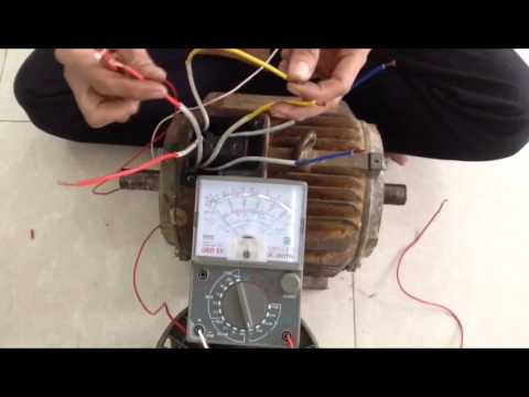

motor chỉ ra 6 đầu dây trước thấy các anh làm chung cơ quan xác định bằng bóng đèn tròn, theo clip dưới thì xác định bằng cục pin
XÃC Äá»NH Cá»°C TÃNH CUá»N DÃY Äá»NG CÆ 3 PHA (6 DÃY) - Sá» dụng 1 trong 3 cuá»n Äá» nhấp pin. ( Giả sá» 1-2 là 1 cuá»n, 3-4 là 1 cuá»n, 5-6 là 1 cuá»n ), và dụ chá»n cuá»...

Có cái nó đưa ra 6 dây có màu khác nhau nhưng phía trong cái nắp đậy trạm nối dây có cái nhãn ghi màu nào đấu với màu nào theo kiểu sao hay tam giác còn nhiều cái nó không có nhãn chỉ đấu sẵn quấn keo thôi . Cách xác định đầu 1,2 tui có xem nhưng lâu quá quên rồi chỉ nhớ là tìm được từng cuộn xong thì mắc với đồng hồ , bóng đèn tròn để thử , tưởng trthnguyen biết thì thêm cho đầy đủ . Còn vụ 127/220 hay 220/380 chắc là đo điện trở từng cuộn so với mô tơ cùng kích cỡ đã biết điện áp cuộn dây .
Mình ko biết cách nào khác nhưng nếu đã dùng bóng đèn tròn thì chắc ko cần đồng hồ, cứ đấu tạm 2 cuộn bất kỳ theo kiểu "nối tiếp" rồi rối tiếp với bóng đèn (bóng công suất càng cao càng tốt), nếu đúng là 2 cuộn đã "nối tiếp" (đầu 2 cuộn này nối với đầu 1 cuộn kế tiếp) thì bóng sẽ tối hơn và khi đảo đầu 1 trong 2 cuộn thì sẽ sáng hơn do lúc đó là đấu theo kiểu "đối đầu", 2 cuộn coi như quấn ngược chiều làm cho cảm kháng của 2 cuộn bị ngược nhau và triệt tiêu lẫn nhau.Nguyên văn bởi tuyennhan Xem bài viếtCó cái nó đưa ra 6 dây có màu khác nhau nhưng phía trong cái nắp đậy trạm nối dây có cái nhãn ghi màu nào đấu với màu nào theo kiểu sao hay tam giác còn nhiều cái nó không có nhãn chỉ đấu sẵn quấn keo thôi . Cách xác định đầu 1,2 tui có xem nhưng lâu quá quên rồi chỉ nhớ là tìm được từng cuộn xong thì mắc với đồng hồ , bóng đèn tròn để thử , tưởng trthnguyen biết thì thêm cho đầy đủ . Còn vụ 127/220 hay 220/380 chắc là đo điện trở từng cuộn so với mô tơ cùng kích cỡ đã biết điện áp cuộn dây .

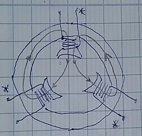

Cách đó chỉ áp dụng cho các cuộn dây quấn trên cùng 1 trụ. Áp dụng cho động cơ 3 pha sẽ không đúng.
Theo hình vẽ, khi cấp điện cho 1 cuộn dây, từ thông do nó tạo ra sẽ chia đều cho 2 cuộn còn lại với chiều ngược lại. Như vậy nếu cấp 12VAC cho cuộn A thì cuộn B và C mỗi cuộn sẽ có 6VAC ngược pha với cuộn A (B và C cùng pha với nhau). Dựa vào đó mà suy ra đầu dây bằng cách mắc nối tiếp rồi xem điện áp tổng tăng hay giảm.
Ở trong video clip người ta cấp xung âm vào 1 cuộn dây, 2 cuộn dây còn lại cho ra xung dương (khi ngắt điện thì xung ngược lại)sau.ph

vẽ hình từ thông tầm bậy rồi suy luận tầm phào.
Gặp biến thế 3 pha quấn trên 3 trụ thì sao? hay bắt buộc phải quấn trên 1 trụ?
