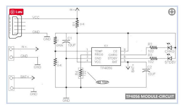

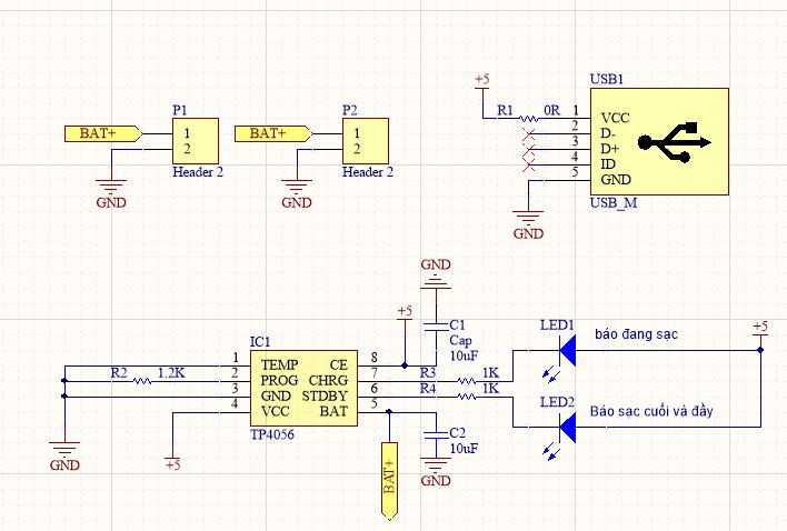

                      - Trên thị trường hiện tại bán nhiều mạch sạc dùng IC TP4056. Nhưng dòng TP4056 này mua trên Digikey hay Mousers lại không có, datasheet có thể tìm được, nhưng tài liệu khác và các phần thử nghiệm, Manual của nhà cung cấp rất ít (chỉ có như tài liệu em đính kèm).
                      https://www.electroschematics.com/10...arger-rc-toys/
                      - Đúng là em đang có tìm hểu nguyên lý của cả LTC4056-4.2 của Linear Technology: https://www.analog.com/media/en/tech...ts/405642f.pdf
                      - Ngoài ra có tìm hiểu các dòng IC BQ2xxx của Ti nữa: http://www.ti.com/product/BQ2970; http://www.ti.com/product/BQ25898D;
                      - Nếu có điều kiện thì em sẽ thử hết các loại này, còn hiện giờ em đang so sánh nguyên lý làm phần đơn giản trước, loại nào phù hợp với ứng dụng đơn giản chỉ sạc cho 1 Cell hoặc 2 Cell mắc song song, sạc đầy rồi ngắt, không kiểm soát và điều khiển gì cả. Anh có gợi ý hoặc kinh nghiệm chia sẽ thêm ạ.

                        IC sạc có rất nhiều loại, sạc tuyến tính, sạc switching. Lựa chọn IC phụ thuộc vào loại pin mình sạc. Ví dụ 3000mAh, thì dòng sạc mong muốn là 1/3C = 1000mA = 1A. Nếu điện áp pin là 3.6V thì công suất sạc chỉ là 3.6V x 1A = 3.6W. Công suất này nhỏ nên thường dùng loại sạc tuyến tính cho chi phí rẻ. Nhưng muốn sạc nhanh hơn như 1C = 3000mAh = 3A, công suất là 3.6V x 3A = 10.2W thì nên chuyển sang sạc switching cho hiệu suất cao, kích thước nhỏ.
                        TP4056 hoặc mã khác là LT4056, con này là sạc tuyến tính, bạn có thể test thử để xem quá trình sạc ntn.

                            Các mạch sạc Pin TP4056/TC4056A về cơ bản nguyên lý như hình sau ạ. Dòng IC TP4056 là dòng IC sạc tuyến tính với điện áp cố định và gồm 2 giai đoạn. Trong ứng dụng cơ bản như nhiều mạch đang bán người ta bỏ qua phần phản hồi và kiểm soát nhiệt độ từ pin.
                            Click image for larger version  Name:	Tp4056 sensor temp.JPG Views:	1 Size:	33.9 KB ID:	1708087
                            Click image for larger version  Name:	TP4056 stand.JPG Views:	1 Size:	87.8 KB ID:	1708083
                            Mạch này so với datasheet không có nhiều khác biệt, bỏ đi một vài linh kiện, để hiểu nguyên lý mạch trên đọc mô tả các chân trong Datasheet là có thể hiểu (mình có dịch qua datasheet và đính kèm).
                            Mạch ứng dụng bên trên nếu cẩn thận, phân áp và bảo vệ tốt hơn một chút thì có chỉnh qua mạch như bên dưới này.
                            Em sẽ đặt trước và thử nghiệm các ứng dụng cơ bản này, song song với đó thì làm tiếp các phương án và IC khác và thử nghiệm thêm.
                            Về mạch dùng với TP4056 chắc chỉ lưu ý ở phần layout vẻ mạch một chút còn theo nguyên lý là ok chạy được ạ.
