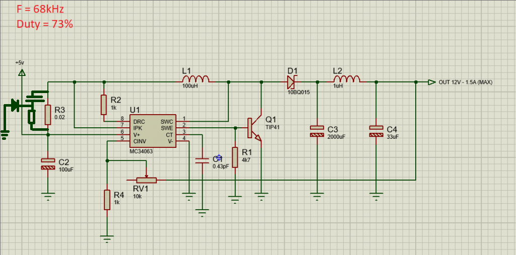

Em có thiết kế mạch theo sơ đồ dưới. Nhưng khi em chạy nó lại nổ Transistor (TIP41C), em có thử 2 lần rồi, lần 2 thì nổ con MC34063. Là tại sao vậy ạ? *Em không gắn nhầm cực*
Mạch Boost Dùng MC34063
Em vừa làm bộ dập xung ngay R3, nó không khác biệt gì. Con Trans rất nóng, e không ngắt nguồn kịp chắc là nó nổ nốt.Nguyên văn bởi trthnguyen Xem bài viếtĐúng, vấn đề do R3....................................

sụt áp trên R3 được đưa vào chân 7 để hạn dòng nên nó phải có trị số đủ lớn, bạn dùng dây điện nên mình nghĩ là không được, không phải do xung nên dập k có tác dụng.Nguyên văn bởi trung2021 Xem bài viết

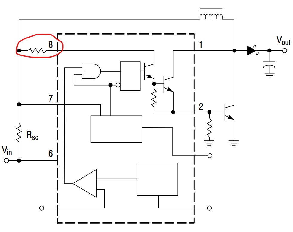

@@ lại được cái chú mạch 555 2 đi-ốt có tần số thay đổi này. Thớt nó lái TIP41 thế kia thì dễ gì chạy suôn sẻ. Transistor nội đang mắc C chung nên là khuếch đại điện áp, chân B tran đầu tiên nối thẳng vào flip flop nên đầu ra chân E tran công suất nội sẽ gần bằng nguồn vào ~5V. Đưa 5V vào lái TIP41 thì dòng quá to. Không nổ lái thì nổ TIP. Mà thớt đã nổ phần lái nên chắc là cháu đoán đúngNguyên văn bởi trthnguyen Xem bài viếtĐúng, vấn đề do R3....................................

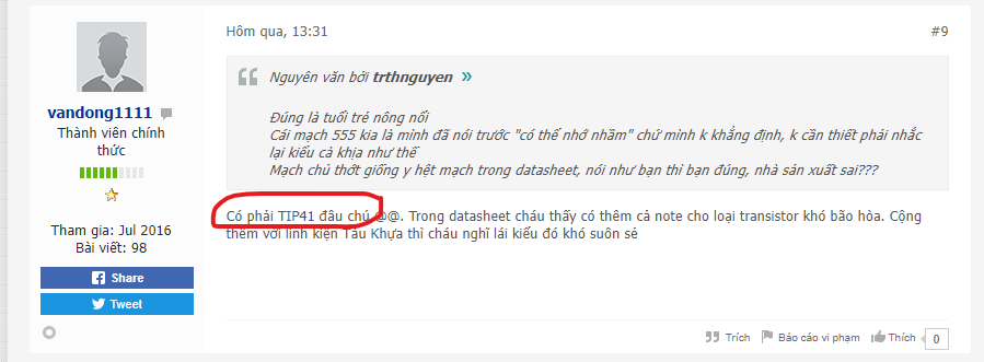

Có phải TIP41 đâu chú @@. Trong datasheet cháu thấy có thêm cả note cho loại transistor khó bão hòa. Cộng thêm với linh kiện Tàu Khựa thì cháu nghĩ lái kiểu đó khó suôn sẻNguyên văn bởi trthnguyen Xem bài viết

1. Nó ghi là NPN, chẳng lẽ TIP41 không phải NPN?Nguyên văn bởi vandong1111 Xem bài viết
2.Con trở khoanh đỏ sẽ hạn dòng cho cả darlington nội lẫn TIP41, bạn nói dòng lái lớn là QUÁ SAI. Dòng lái max chỉ có (5 - 3*0.6) / 220 = 0.015A = 15mA (cho rằng mỗi tiếp giáp B-E là 0.6V, còn 220 ohm là con R khoanh đỏ mà chủ thớt dùng)

2. Dòng lái tăng được??? Tăng kiểu gì? Biện luận mà cứ tự suy diễn thế thì ai nghe? Hãy xem chân C của con trans nội, nó mắc SAU cuộn dây, mà cuộn dây có đặc tính là làm dòng tăng lên từ từ, khi dòng chưa tăng đến mức cực đại mà tiếp giáp B-E của con trans ngoại chịu được thì đã hết thời gian T(on) của xung PWM -> mất dòng. Bạn chưa phân tích điểm này mà đã vội kết luận là điện áp và dòng lái trans ngoại lớn? Điều bạn nói chỉ đúng khi nối tắt L hoặc điện cảm L chưa đủ lớn mà thôi.Nguyên văn bởi vandong1111 Xem bài viết

R3 hạn dòng trường hợp cụ thể của bạn không quan trọng, vì nó chỉ giới hạn công suất max đầu vào khi có tải/ giới hạn công suất max đầu ra thôi.
Có vấn đề thì bạn kiểm tra kĩ lại các linh kiện nhạy cảm như D1 có đúng là diode xung, Cuộn L1 của bạn như thế nào,... tốt nhất là bạn up hình cái mạch thực của bạn sẽ dễ tìm nguyên nhân hơn
