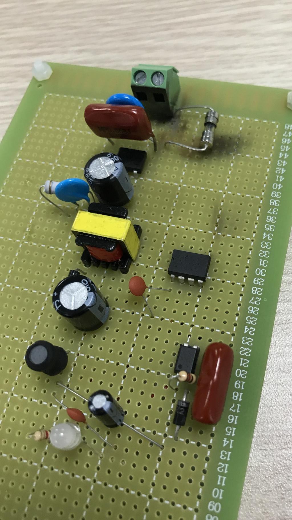

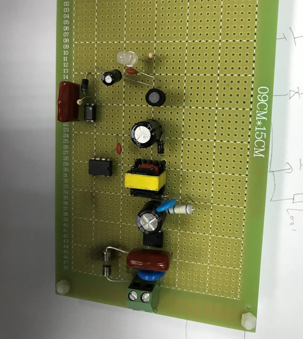

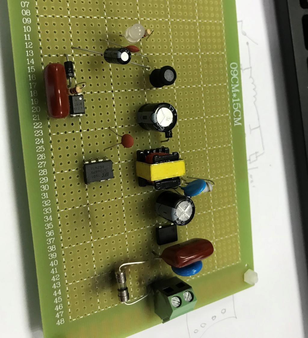

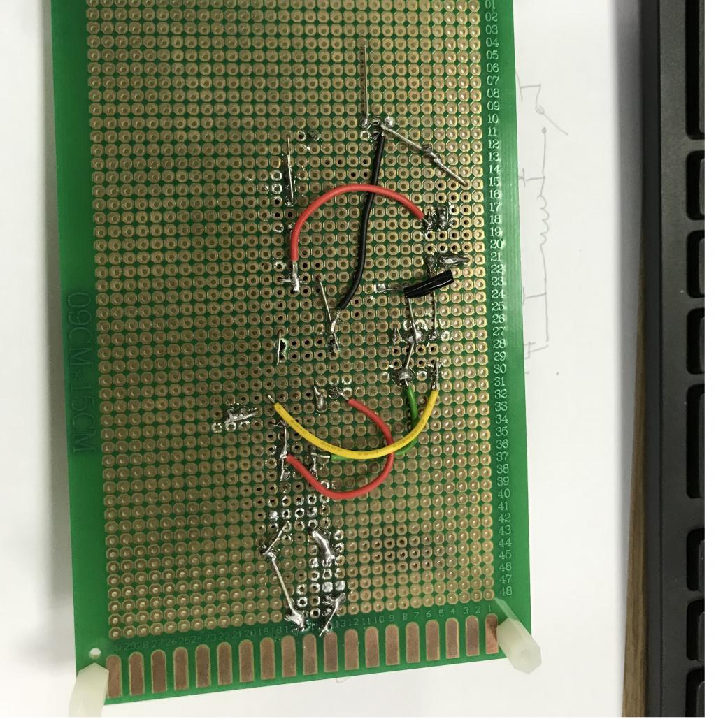

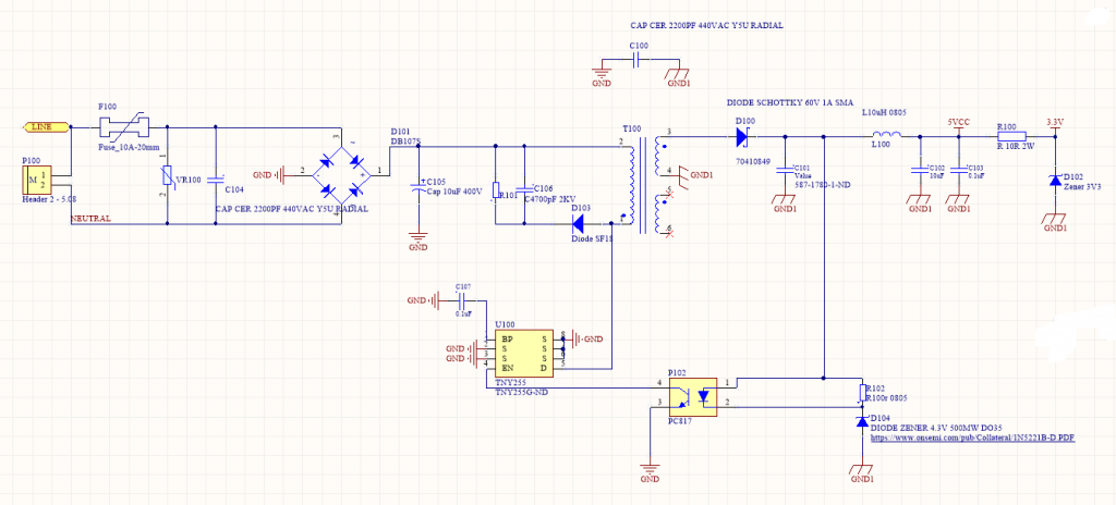

Thiết kế hoàn chỉnh mạch nguồn xung flyback đơn giản nhất
1. Kiểm tra xem phía sơ cấp có đúng là mắc vào cuộn sơ cấp hay mắc nhầm sang cuộn phụ. Mắc nhầm là nổ ngay.
2. Nếu phía sơ cấp mắc đúng, thử đổi chiều cuộn thứ cấp.
3. Nếu đã đúng cả, thử với TNY25x và TNY26x xem sao. Thị trường nhiều nơi bán TNY268 dởm.

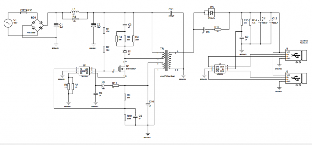

Xin chào các bác .

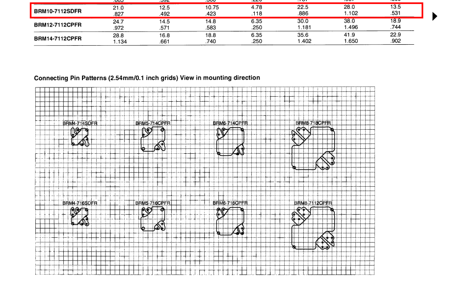

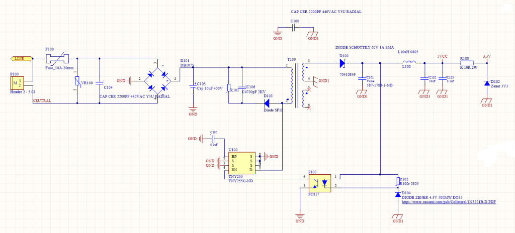

Em cũng đang mày mò làm cái mạch sạc USB, xin hỏi các bác là nếu mình có một mạch sẵn mà giờ muốn làm mạch lại như thế nhưng đang vướng ở con biến áp xung. Cho mình hỏi mấy câu sau:
1. Con bax này là loại RM không biết nó có khác với loại EE mà các bác hay trao đổi không, chọn loại nào cho ra được đủ công suất ?
2. Từ các thông số của mạch(Vin 100vac, 0.5A ...Vout 5vdc,2.4A) có công thức để tính ra thông số cho bax hay không(số vòng, cỡ dây quấn ... ) không?
3. Với cuộn L1 có thể tính được giá trị của nó không chứ mình ko có máy đo nên không xác định được.
Em xin cảm ơn các bác, dưới là hình mạch và bax
Trả lời mấy câu hỏi cụ thể
1. EE là loại bình dân. RM là loại hơi cao cấp có trụ giữa tròn, dễ quấn và tiết kiệm dây. Nên chọn loại to một chút, ví dụ RM14 thừa hẳn để dễ cho người mới làm.
2. Có đầy đủ công thức và quy trình ở application note các hãng ST, Fairchild, Power ...
3. Cuộn dây L1 theo hình là mua sẵn, không cần phải tính. Thường lấy giá trị đâu đó 1 mH.
Trả lời ngoài lề
Người mới bắt đầu làm nguồn xung cần thử với loại dòng ra bé. Người ít kinh nghiệm hoàn toàn có thể làm nguồn ra 12W được ngay, nhưng đầu ra ví dụ 12V 1A. Bản chất nguồn xung flyback khó làm dòng ra lớn. Cũng 12W ra nhưng 5V 2,4A cầm chắc tèo ngay vài lần thử đầu tiên, và có thể chẳng bao giờ làm được.
