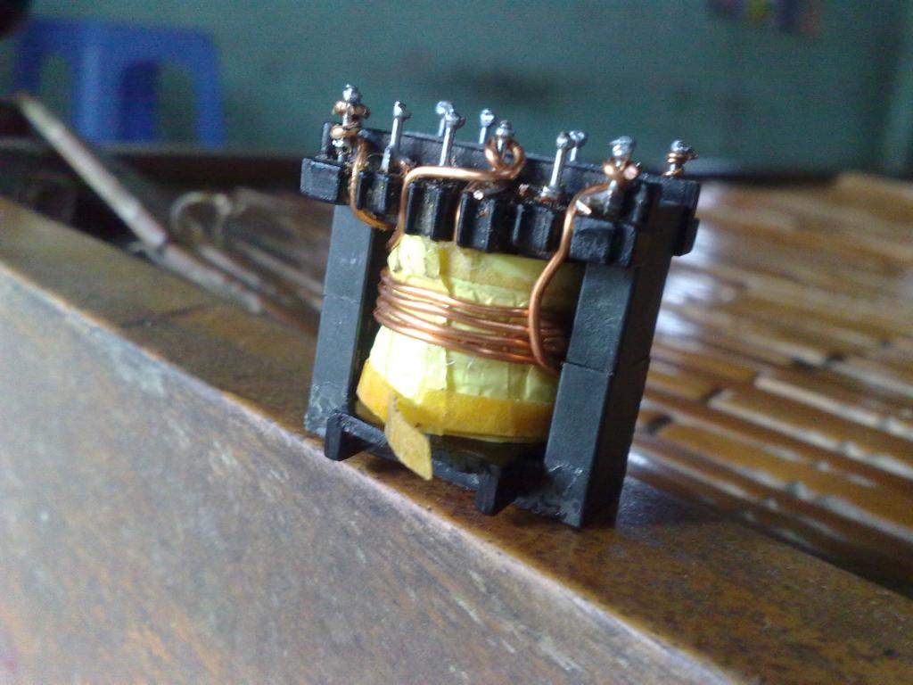

cho em hỏi biến ap xung cỡ này công suất có được tầm trên 100w không ạ.em quấn dây đơn hết.lõi 1cm.dây sơ cấp 0.4.thứ cấp 1mm.mà mấy vòng sơ cấp em không cách mỗi lớp với nhay được không ạ.đổ keo mất rồi
cho em hỏi biến ap xung cỡ này công suất có được tầm trên 100w không ạ.em quấn dây đơn hết.lõi 1cm.dây sơ cấp 0.4.thứ cấp 1mm.mà mấy vòng sơ cấp em không cách mỗi lớp với nhay được không ạ.đổ keo mất rồi[ATTACH=CONFIG]71033[/ATTACH]
Vô tư đi bạn , 100w thì nhằm nhò gì . nhưng bạn nên cách điên thật tốt giữa các lớp dây .
thanks anh.có 2 cái bax giống hệt nhau.1 cái cách điện và quấn bằng nhiều dây chập nhau,1 cái dây đơn và quấn cách điện hơi ít như hình.mai test thử.mua 8 fet với 4 tl494 lận.đề phòng cháy

Bax trong Atx nếu quấn tốt thì tối thiểu cũng được 100w với lõi EI-33 còn với lõi EE -35 thì công suất là 250w mình đã quấn thử trên 2 lõi BAX này và đều cho kết quả tốt công thức thì trên DD rất nhiều rồi các bạn chju khó tìm đi hoặc là theo cách của mình 3-3-80 sơ cấp 2 cuộn x3 vòng(mỗi cuộn 3 vòng dây dây 0,8->1 chập 3) thứ cấp 80 vòng dây 0,5 ->0,7 hoặc quấn đến hết chỗ.
Thiếu rồi , có những loại EE33 hay EI33 to đùng , to ngang với lõi EE35 , khung quấn dây bằng nhau .
Còn có những loại EE35 mà bé tí . Cách quấn biến áp nhưng bác thì chỉ dùng 1 cái biến áp , đã dùng tròn nguồn ATX thì dùng 2 cái mà nối tiếp lại .

khi chạy không tải thì chỉ ăn dòng khoảng 0.015-0.02A thui. khi chạy có tải 100W vẫn mát mẻ lắm.
