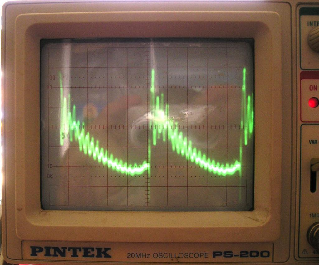

Mình đã từng sửa chữa nhiều máy hàn inverter như Legi, Jasic, MMX...,nên cũng có một ít kinh nghiệm về vấn đề này. Mình có xem qua sơ đồ của bạn nhận thấy rằng mạch công suất của nó là dạng inverter bán kỳ nên hiệu suất không cao. Bạn sử dụng chỉ có 2 con IGBT nên độ phát nhiệt cao mà giàn giải nhiệt nhôm lại không đủ. Các loại máy hàn bán trên thị trường đa số dùng cầu H hoặc 2 FET nối tiếp ( Điện áp ra ở đầu giữa và mase).Về phần tần số, đa số các máy hàn inveter sử dụng tần số từ 120KHZ-200KHZ chứ không sử dụng tần số dưới 40KHZ để giảm trong lượng dây đồng và độ phát nhiệt, kích thước lại nhỏ gọn. Điện áp phát ra của máy hàn phải trên 55VDC ( 60VDC cho máy hàn thường và 65-68VDC cho máy hàn TIG) Nếu thấp quá thì chỉ hàn được que hàn nhỏ hơn 2,5mm và dòng điện dưới 80A, khi hàn hay bị dính đủa hàn. Về phần phản hồi thì trước khi ra cọc hàn nó sẽ qua một điện trở shunt khoảng 0,01 ohm. Tín hiệu phản hồi dòng và áp được lấy từ ngỏ ra này để đem về điều khiển OPAMP tạo điện áp điều khiển Ref cho IC KA 3525 thay đổi độ rộng xung giúp duy trì dòng điện hàn theo yêu cầu. Dạng ra của sóng điện áp cũng thật sự không phẵng mà gợn sóng. Đó là những gì mình đã thực nghiệm và đo các thông số. Mình gởi cho bạn dạng sóng đo được ở phần xung kích mạch công suất và điện áp ra DC để bạn tham khảo.

Mình nói thêm một vấn đề này nữa . Để có thể duy trì hồ quang ổn định lúc mồi thì điện áp mồi phải khá cao ( trên 40V).Dòng điện lúc mồi đối với que hàn 2,5mm cũng trên 80A. Khi hồ quang ổn định nó mới hạ xuống khoảng 40-50A. Vì vậy không thể dùng tải trở để kiểm tra mà phải hàn thực sự để xác định thông số. Mình dùng đồng hồ amper kềm digital đo ADC để kiểm tra chứ không dùng đồng hồ điện từ dạng kim vì thang đo của nó không tuyến tính. Ngoài ra trước đây mình dùng cọc ra máy hàn bằng cọc sur 8mm trên thị trường như hình của bạn để thay cho khách hàng thì mấy ngày sau bị mắng vốn vì mới sử dụng đã hỏng. Đành phải chế lại bằng cọc inox 10mm.
Muốn đạt công suất cao thì phải dùng nhiều lỏi biến áp ferit mắc song song nhau. Sau khi nắn thành DC thì mới chập lại. Các máy hàn Jasic, MMX không dùng cuộn kháng san bằng dòng điện nhưng máy hàn Legi thì dùng cuộn kháng lỏi không khí.

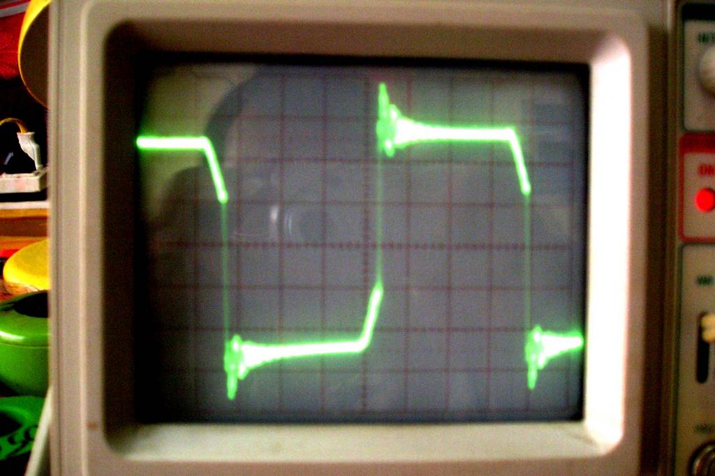

Chào Bác quanghien54. Cảm ơn bác đã quan tâm và cho ý kiến, Tiêu chí của em khi chọn là đơn giản, dễ làm, dễ sửa, gọn nhẹ, nếu dùng trong nhà hoặc leo lên mái nhà cũng có thể "bỏ vào túi" theo lên được. Em đang định rút gọn cho nó chỉ còn 1 trans chứ không phải 2 IGBT như bây giờ, hoặc 2 trans mắc song song-Điều này sẽ làm giảm bới 1 driver+1 nguồn nuôi cho máy tuy nhiên sẽ phải tăng số Diod và cuộn cảm lên. Còn nếu như làm để hàn có tính sản xuất thì phải tăng thể tích +kluong lên gấp đôi cho máy để tăng độ giải nhiệt, độ bền. Thêm cả mạch bảo vệ áp max Ura =60V nữa bác ạ.
Về tần số thì em đồng ý với Bác là nên chạy ở tần số cao hơn thì BAX sẽ gọn nhẹ hơn có thể lên đến 70--100KHZ hoặc hơn là tùy vào khả năng của ferit mình có. TRong đ/k hiện nay lõi mình chỉ tìm được ngẫu nhiên, có 2 cái giống nhau hình dạng nhưng tính chất chưa chắc đã giong vì vậy em nghĩ chỉ nên chạy dưới 40KHZ là được rồi. Còn nếu chạy F cao hơn sẽ làm phức tạp phần driver, chưa nói là BAX mình quấn sẽ không tốt như nhà máy làm. BAX em quấn với sơ cấp 15v thứ cấp 5 vòng dùng 6 bộ fer flyback. Thiết nghĩ giảm thêm ít dây nữa cũng không lợi hơn là mấy. Nhưng tần số cao sẽ làm tổn hao trong FERIT và làm nó nóng.
Về điện áp ra có thể tăng thêm bằng cách thay tỷ số BA. có thể là 15/6 cũng được. Người ta cho áp ra cao lên 1 chút là để khi mồi hàn cho dễ vì trong thực tế vật hàn thường rỉ sét. dính bẩn dầu mỡ. còn khi đã cháy thì để duy trì hồ quang thì cần điện áp U=18V+0,05*Ih. Như vậy với Ih (dòng hàn)=150a (que 4 ly) thì cần điện áp duy trì là 25.5v mà thôi. Như vậy thì việc nâng điện áp ra lên (không khó) là phải dung hòa giữa vấn đề an toàn sử dụng và mồi hàn. Tần số thấp cũng hàn tốt que hàn 4 ly còn dính que hàn là do máy hàn không đủ công suất gây sụt áp quá hoặc do người sử dụng (như em chẳng hạn-chỉnh lớn dòng thì nó cắt sắt như rơm-giảm nhỏ thì thỉnh thoảng dính )
Còn về hiệu suất không cao em đồng ý với bác là hiệu suất sử dụng ferit không cao. Nếu như chạy cầu đủ 4 IGBT thì nó sẻ sử dụng năng lượng toàn kỳ từ lưới và cuộn cảm đầu ra có khi chỉ cần mấy cái tor luồn qua dây ra là được. Nhưng hiệu suất sử dụng năng lượng thì không thấp. Lý do là nó dùng năng lượng 1 bán kỳ, bán kỳ còn lại cuộn sơ cấp phóng điện trả vào lưới qua 2 diod HFA15TB. Như vậy BAX phải to hơn, nhưng bù lại giảm 1 nửa số IGBT+Driver.
