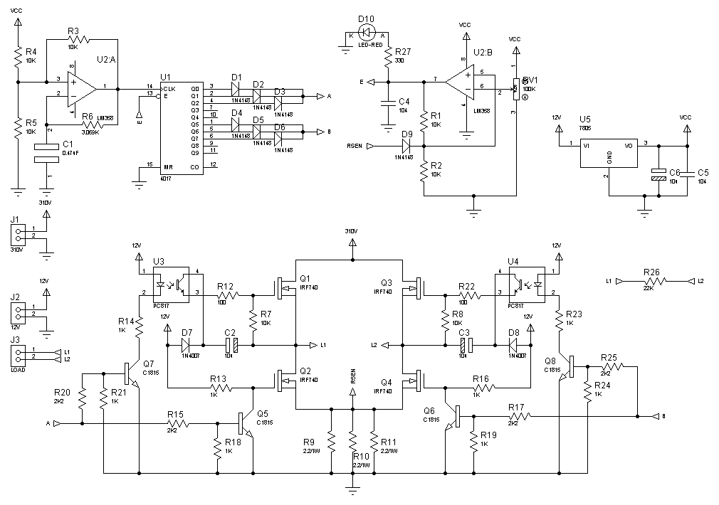

bác cho em hỏi vị trí B,C thì đưa vào kích cầu H, thế còn A đưa vào đâu thế?. em thấy mạch này đơn giản và chạy quạt chắc ổn.

Điểm A ấy à?... Chẳng đưa vào đâu cả, chắc chỉ để mô phỏng đầu ra của LM358 tạo sóng vuông thôi.Nguyên văn bởi tda1415 Xem bài viếtbác cho em hỏi vị trí B,C thì đưa vào kích cầu H, thế còn A đưa vào đâu thế?. em thấy mạch này đơn giản và chạy quạt chắc ổn.Email:

Hi,Nguyên văn bởi lowpass Xem bài viếtCho mình hỏi thêm chút nữa, ở đây Lm358 được dùng để tạo xung cho 4017, có thể thay lm358 bằng mạch tạo dao động 500Hz dùng 555 được không? Nếu bắt buộc phải dùng loại OPamp để tạo dao động thì có thể dùng Lm324 , hoặc 741 được không?
Về mặt nguyên tắc mà nói thì bác có thể dùng bất kỳ bộ tạo dao động nào tạo ra được tần số 500Hz. Tui chọn dùng opamp vì nó dễ kiếm dù là mua mới hay lấy từ board mạch cũ. Dùng opamp này nó có một cái lợi là nó có 2 bộ opamp trong đó, một bộ dùng tạo dao động còn một bộ làm bộ so sánh để bảo vệ ngắn mạch. Các bác có thể tham khảo mạch sau:
Mạch này mới thiết kế ở dạng lý thuyết nên các thông số có thể chưa chính xác, tui đã vẽ xong mạch in và sẽ ráp để điều chỉnh lại cho mạch hoạt động tốt nhất rồi sẽ có sơ đồ chính thức cho các bác tham khảo. Các bác có thể mắc thêm mạch snubber để bảo vệ các MOSFET.
