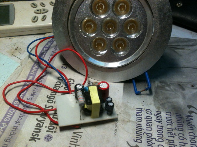

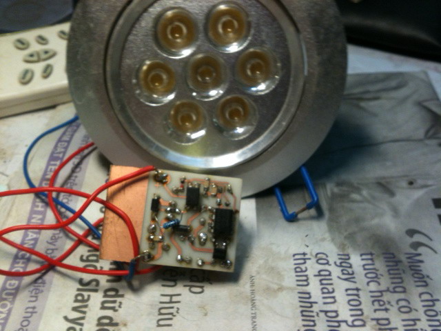

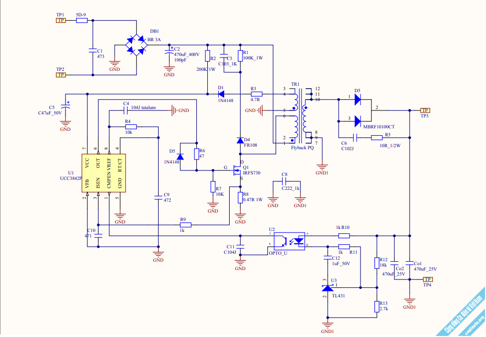

Với lại sơ đồ em đính kèm có dùng đc k ạ?Last edited by tuanmagic01; 16-06-2014, 14:18.

[ATTACH=CONFIG]87745[/ATTACH]
Việc bạn đề nghị giúp đỡ tính toán một bộ nguồn như vậy thì hoàn toàn nằm trong khả năng của mình vì đã làm thực tế nhiều rồi.
Vấn đề chính là bạn có những công cụ gì trong tay, cần nhất là LCR meter, lõi ferrite có khe hở hoặc chèn vật liệu phi kim.
Bạn cần một phương pháp tổng quát chứ không chỉ là một bộ nguồn cụ thể.
Thực hiện đúng trình tự thì đảm bảo thực tế khá giống lý thuyết tính toán.
