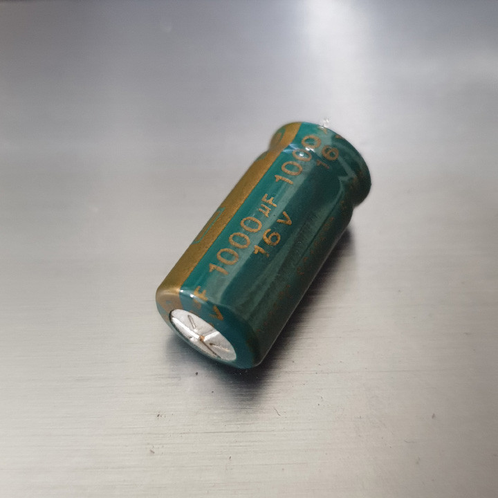

    Mình không nói tụ đầu vào hay tụ đơn ở đầu ra mà mình nói 1 trong số các tụ nối song song, chỉ cần 1 con bị phù (phồng) thì gây lỗi (màn hình thì không bật được nguồn, bật lên bị tắt cao áp luôn, bật lên 15 phút mới sáng cao áp, dùng 1 lúc bị tắt cao áp, với máy tính thì hay gây khởi động lại hoặc tắt hẳn luôn...). Vấn đề là cơ chế gây lỗi như thế nào? Chắc chắn là không phải là thiếu điện dung vì tháo hẳn nó ra thì lại chạy bình thường (với loại 2 tụ song song thì rõ ràng điện dung giảm 1/2 nhưng vẫn chạy tốt). Còn nói do bị rò rỉ làm giảm điện trở giữa 2 bản cực cũng không phải vì mức rò rỉ này còn lớn hơn nhiều so với mấy con trở tải giả.
    Như tụ ở dưới mình tháo ra từ nguồn ATX có hiện tượng hay bị khởi động lại, tụ 1000uF giờ còn lại 320uF, còn trở kháng giữa 2 cực rất tốt, lên đến 50M ohm, khi tháo nó ra thì chạy ổn định, nhưng lắp nó vào khác gì lắp thêm tụ 320uF đâu? Tại sao lại gây lỗi?

    Chắc do phóng điện. Đồng hồ điện áp thấp nên nó chưa phóng. Khi điện áp đủ cao thỉnh thoảng nó mới phóng một lần. Nếu rò liên tục thì tụ sẽ rất nóng.

      Đúng rùi ạ. Nó là dạng chập chờn chứ ko chập liên tục lên đo ko phát hiện được. Anh chủ thớt mắc tụ hỏng ấy vào sau cuộn lọc nhiễu thứ cấp nguồn xung chắc là ko sập nguồn nữa đâu ạ...

        Vẫn sập bạn Mèo nhé, nó gồm 2 cuộn lọc nhiễu nối tiếp, tụ bị phù mắc sau cuộn thứ 2

            không thể chỉ dùng VOM đo mà bảo tụ còn tốt được. VOM xuất áp chỉ dưới 3V trong khi ở vị trí tụ điện áp mười mấy volt, chưa kể gai áp.
            Bạn đo tụ phù 1000uF còn 320uF, nhưng 320uF này không còn tính lưu điện đâu, hãy thử cấp cho nó 12V rồi đo diện áp 2 đầu nó xem có còn trên 10V không thì biết. Tụ tốt thì để lâu nó vẫn 12V, tụ hư/kém thì ngay sau khi thôi nạp nó đã thấp hơn 12V rồi.
            Một điều nữa là, tụ đã bị phồng thì các bản cực không còn như cũ cả về khoảng cách vật lí lẫn tính hóa học, điện môi thì đã bị đánh thủng. Như vậy con tụ phù mặc dù đo VOM vẫn còn điện dung, nhưng khi làm việc ở điện áp mà nó làm việc khi chưa hư thì nó đã bị nối tắt hoặc hở mạch. Nguồn bị mngắt chứng tỏ nó bị thông mạch ở điện áp nguồn đó rồi.
