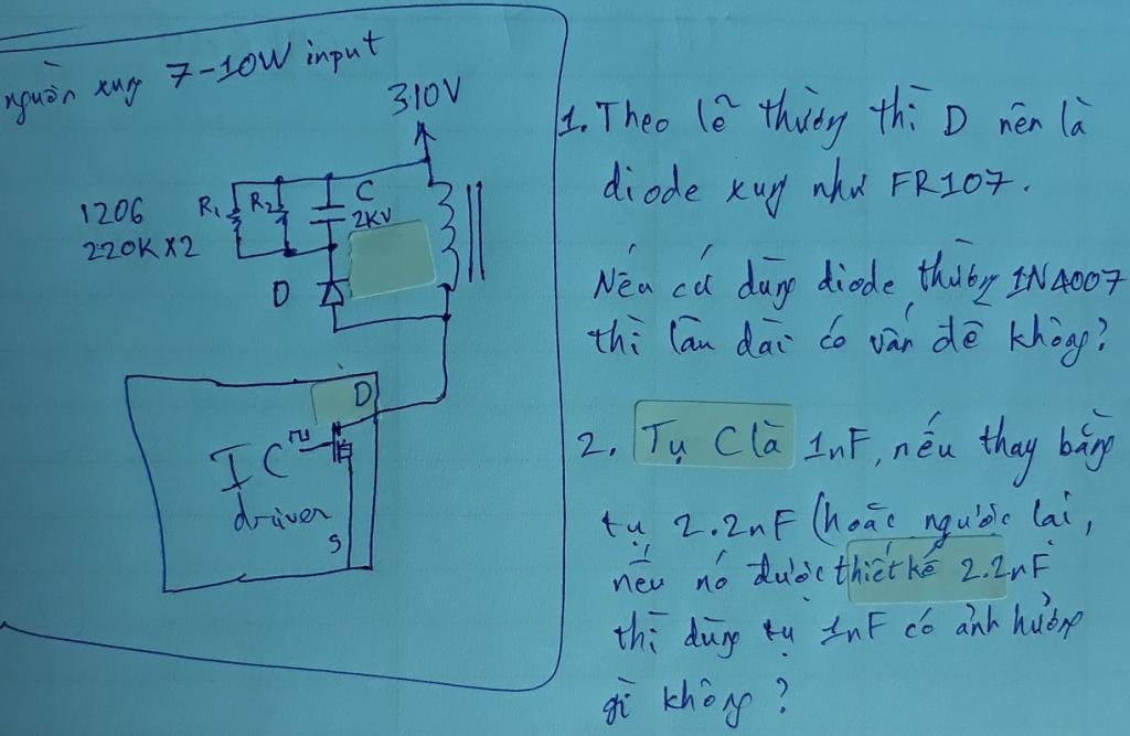

    Chào các bạn.
    Mình gặp bối rối khi không biết trong mạch sau thì sẽ như thế nào, rất mong được các bạn nhiệt tình giúp đỡ ạ:
    PS: Mình không rõ thì hỏi, thật lòng mong được giúp đỡ chứ không hề có sự spam hay đánh đố gì ở đây.
    1. Sử dụng diode thường thì không dẫn được xung tần số cao, khi đó bộ RC và diode không có tác dụng gì.
    2. Mạch rc là mạch lọc đơn thuần. Nếu tăng C thì giảm tụ với hệ số tương ứng và ngược lại.

      - 4007 sẽ dẫn thông luôn (short) tần số cao.
      - Năng lượng thừa từ cuộn dây qua diot nạp cho tụ, sau đó tụ xả qua trở. Điện dung lớn thì biên độ và tần số ringing thấp.
        Bác coi qua clip nầy, mình có đề cập về cách chọn Tụ và Trở cho mach Snubber. 1N4007 có Trr tới 30us, trong khi đó các loại Ultra Fast Diode có Trr khoảng 75ns. Không thích hợp cho mạch Snubber.
        https://www.youtube.com/watch?v=8ChD7YeowCQ&t=923s
