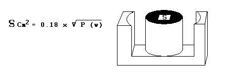

Khó quá thì mình tự nghĩ ra công thức để giải bài toán chứ sao ?
Để mình thử nhé !
Giả sử tôi cần một công suất là P từ BAX cung cấp ra thì việc đầu tiên là tôi chọn một cái lõi Ferit loại xịn có kích thước như thế này
S Cm2 = 0.18 x V P
Còn mấy cái nữa thì để nghĩ đã .
À quên ! công thức này chỉ đúng với tần số bộ nguồn là 20 KhzChuyên làm các mạch điện tử bí hiểm và kỳ quặc .
