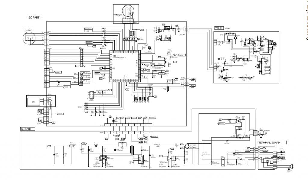

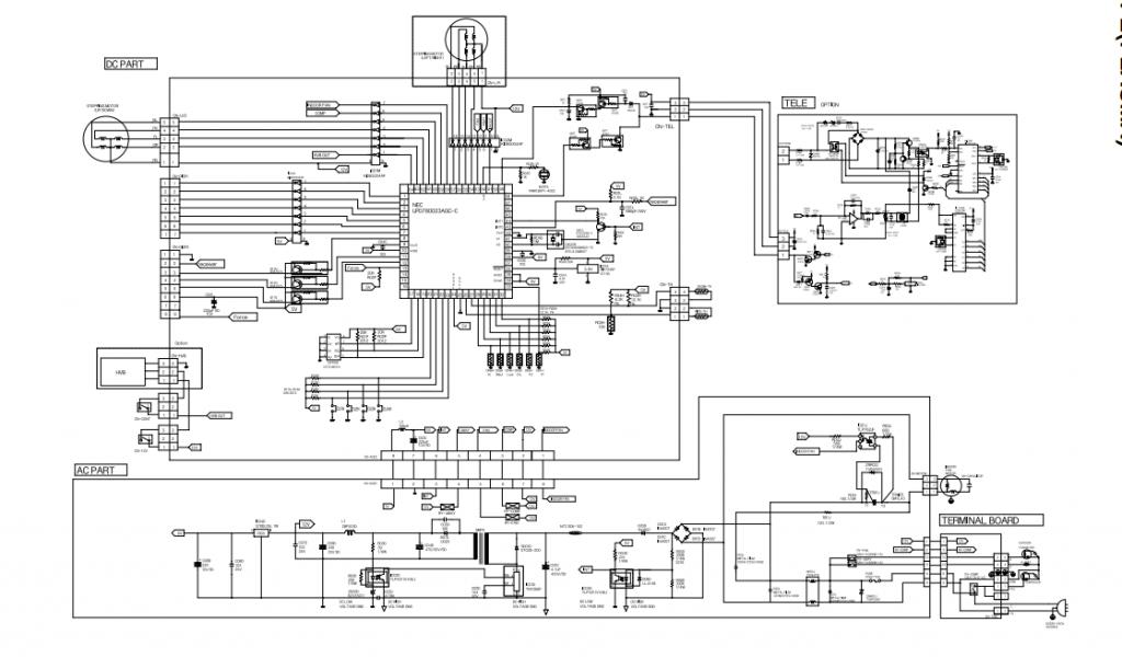

    Chết công suất IGBT thường kéo theo chết 1 opto (3 con gần nhau) đường xung ra dàn nóng, mấy con này nằm trên bo dàn lạnh đó bạn, bạn kiểm tra kỹ lại xem sao, mặc dù có xung ra cho quạt chạy nhưng máy nén không chạy.
      Cảm ơn bác trợ giúp .đúng là có chết 1con photo trên dàn lạnh .e đã thay và kt tất cả các photo còn lại trên cả bo nóng và bo lạnh ok .trên bo lạnh bị mất senser phòng và 1kinh kiện kết nối với giắc conec nằm cạnh giắc conec quạt dàn lạnh .e ko bít lk đó là con gì vì bị thợ trước lấy mất .e xem mạch thì đó có thể là cầu chì bv quá nhiệt nên e nối tắt .con sender phòng e thay con 8 k .ko bít chính sác chưa .mong bác cho e bit lk bị mất đó .e cảm ơn
        "trên bo lạnh bị mất senser phòng và 1kinh kiện kết nối với giắc conec nằm cạnh giắc conec quạt dàn lạnh .e ko bít lk đó là con gì vì bị thợ trước lấy mất .e xem mạch thì đó có thể là cầu chì bv quá nhiệt nên e nối tắt"
        Bạn chụp hình ảnh lên xem nào..., nhiều máy sử dụng cảm biến phòng(sensor) dạng giống như cảm biến đáy nồi bếp từ... bạn có thể đo trị số con cảm biến dàn từ đó lấy tương đương, thường chỉ sai lệch chút ít.
          Con senser phòng e đã thay ok trị số 8k .bjo chỉ phân vân chỗ conec cạnh quạt là lk gì thôi ạ .mong các bác trợ giúp thêm .mạch nguyên bản chỉ hỏng nguyen igbt rjp6065 đã thay con zin .nhưng mạch inverter ko chạy .
            Sau tj nghiên cứu vẫn chưa sử lý được e dh sharp inverter này .ai có cao kiến gì xin trợ giúp e .thank
