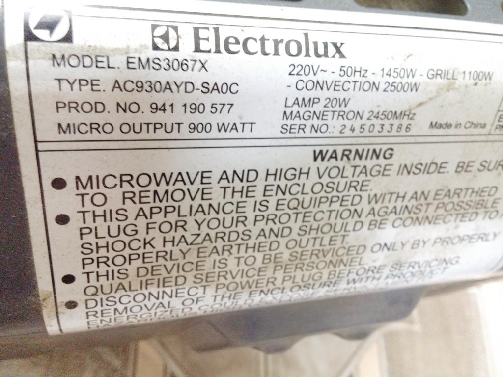

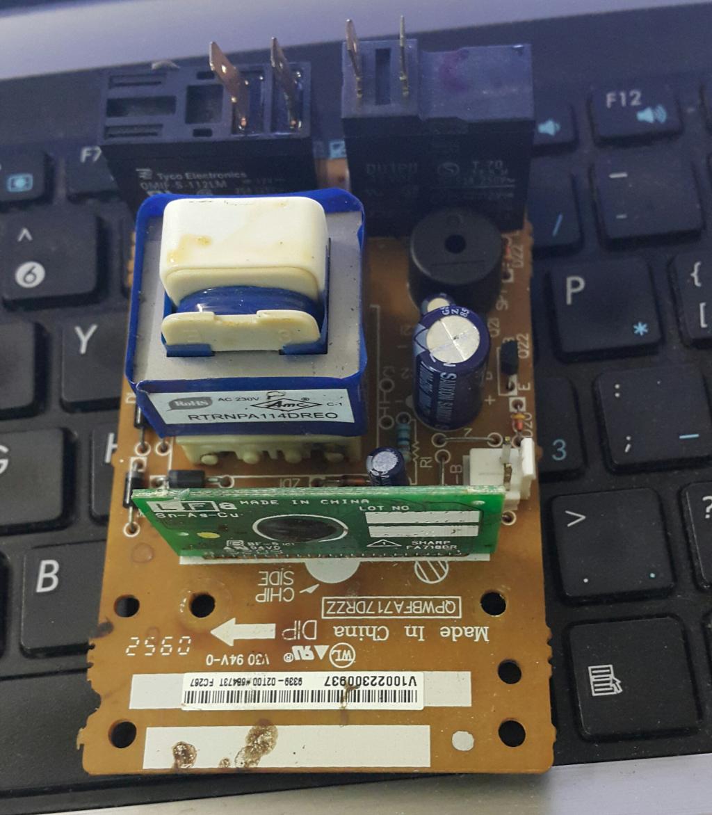

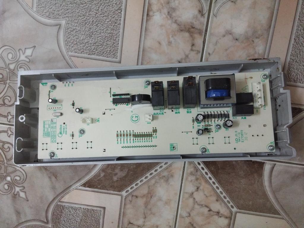

Em xin hỏi hiện tượng như sau thì lò hỏng cái gì ạ? Lò vi sóng Electrolux Model: EMS3067X
Khi cấp điện thì đèn tự sáng & đĩa quay trong khi cửa vẫn đóng. Em đã kiểm tra kỹ các rơ le cánh cửa vẫn hoạt động tốt.
Phím bấm vẫn bình thường nhưng khi đặt chương trình xong nhấn Start thì không có tác dụng gì.

1- kiểm tra công tắc cửa và xem dưới mạch có bị thối rỉ ẩm .
2- vệ sinh thật sạch mạch phía chân IC .
3- đo các phím chíp , encode xem có hỏng không .
