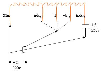

- Mình xin có ý kiến về quạt gió quay ngược.
- Động cơ quạt gồm có :
+ lõi roto : gồm cốt gắn với khối sắt từ tròn như bánh xe. khi cốt mòn thì ta thay cốt mới và bạt đạn gắn ở hai đầu cốt. việc thay cốt mới vào phải đúng chiều với khối sắt từ nếu không quạt sẽ quay ngược lại.
+ Cuộn dây quạt gồm có 5 dây với 5 màu như sau : Xám, trắng, lá, vàng và hường. Dùng đồng hồ đo ôm bật ở thang x10 đo như sau:
. Xám - trắng : 40
. Trắng - lá : 5
. Lá - Vàng : 5
. Vàng - hường : 15
Dây xám là dây chính,có số ôm cao, nối trực tiếp với 1 đường AC 220v, dây hường là dây đề (khởi động )nối với tụ , đầu kia của tụ nối với dây xám.
dây trắng, lá và vàng là 3 số của quạt lần lượt nối với dây AC 220v còn lại qua 1 công tắt bật để tạo thành 3 số. Xem hình đính kèm.
Do đó khi sửa phải đấu dây cho đúng thì quạt mới hoạt động tốt được, nếu không có thể sẽ cháy cuộn dây. nếu đấu dây đúng mà khi ráp vào hướng của cuộn dây quạt không đúng cũng làm cho quạt quay ngược.
- Xem hình đính kèm.
Vài ý kiến nhỏ mong có thể giải đáp vấn đề của bạn.
Đúng vậy, động cơ dùng tụ có 2 cuộn dây, 1 cuộn khởi động và một cuộn làm việc, với quạt bàn cuộn làm việc chia làm các cuộn nhỏ tạo thành số cho quạt. Nếu động cơ quay ngược chỉ cần đảo tụ điện là xong, chứ không có chuyện phải quấn lại động cơ hay tụ hỏng cả! Bạn tháo động cơ ra sẽ thấy 4 đầu dây (một số trường hợp chỉ có 3 vì có 2 đầu chung đấu sẵn trong dây quấn) sẽ thấy 2 đầu nối chung và ra nguồn, 2 đầu còn lại có một tụ đấu nối tiếp với 1 đầu, bạn đảo tụ sang cuộn kia sẽ có chiều quay như ý muốn, trường hợp có 3 đầu dây phải dùng đồng hồ xác định đầu-giữa-cuối nếu như không có dấu. Bạn có thể quan sát màu dây như bạn HVNGHIAGG gợi ý!

- Quạt bàn loại nhỏ, dùng vòng chập mạch (thường chỉ có 02 tốc độ) không thể tự nhiên quay ngược nếu không có can thiệp từ bên ngoài vào -> chỉ cần đảo bề mặt stator là cải thiện được.
- Quạt bàn loại thường dùng nhất, hoạt động bằng cuộn dây (thường có 03 tốc độ) có 05 dây màu. Loại này khi hư tụ đề: thì khi khởi động nó cứ ì ra hoặc quay chầm chậm, lấy tay quay chiều nào tự nó sẽ quay theo chiều ấy -> thay thế thử bằng 01 tụ có thông số tương tự sẽ biết kết quả tiếp theo.Liên lạc:
thi ban cứ thay đổi cuộn đề thanh cuộn chạy thành cuộn đề
