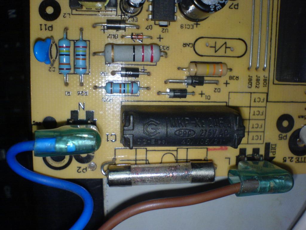

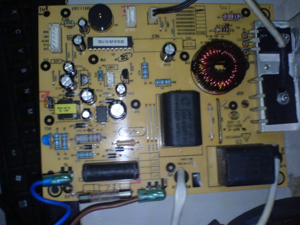

em chào các bác và anh viettien123
bếp từ nhà em hiệu Media MI-SV21DQ bữa nay bị hỏng,...em tháo ra thấy cầu chì bị cháy...
các bác có thể tư vần cho em là có thể lấy dây chì hàn vào chỗ cầu chì được không? cầu chì trên mạch ghi thông số:12.5A//250VAC, còn trên cầu chì ghi là : F16V250 .
nếu thay cầu chì vào mà bếp không hoạt động thì mình sẽ kiểm tra cái gì tiếp theo ạ.
đây là hình board mạch bếp nhà em:
Đứt cầu chì thì chắc chắn chết IGBT rồi (con H20r1203 gắn ở tản nhiệt đấy), có thể thay bằng FAG25N120D. Trước khi thay nên kiểm tra cầu nắn xem có chập không, tụ 5uF/275V có còn đủ trị số không. Kiểm tra cả con diode ổn áp 20V gim áp ở chân G của IGBT nữa, nếu nó không chập thì yên tâm là bếp sẽ chạy. Cầu chì có thể thay tạm bằng dây thiếc hàn để thử.Chuyển điện điều hòa Nhật, nồi cơm IH ... từ 100V sang 220V
cháy cầu chì sẽ chết sò.kểm tra tất cả các con trở to to (2w) có tăng giảm trị số không?thay con tụ 0,33uf bằng con mới,xịn( không thay con đểu nhé)xem tụ 5uf còn tốt không?nói chung là kểm tra tất cả cần kiểm tra.sau đó đấu bóng 100w vào 2 cọc mâm từ và cắm điện,che chắn và đeo kính bảo hộ....nếu đèn không sáng thì lắp mâm vào,đèn sáng thì lại đo kiểm tiếp,đèn sáng lắp mâm từ vào sẽ có lựu đạn nổ bên cạnh đấy.lắp cầu chì 10a hoặc 15a cũng được.LÕI LỌC INVERTER PURE SINE 0169.339.3635.
