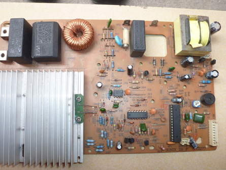

Bạn cho mình hỏi 2 con trans cạnh BA tên là gì vậy.Theo mình thì nó chính là 2 con ổn áp 5V và 18V.tùy theo kiểu có thể loại ổn áp 5V dùng IC.Nguyên văn bởi khampha2010 Xem bài viếtchào anh viettien, cho em hỏi con đèn hạ xuống 18v nằm ở đâu vậy anh,,,gần biến áp em thấy có 2 con zener 20v và 5v thôi,,,,,anh cho em hỏi mình đo 2 con cảm biến là bao nhiêu là tốt vậy anh,,,,cám ơn anh rất nhiều....
Thế con ZENner 18v ở chỗ nào vậy bạn.Cảm biến đo nguội khoảng 100KPhương -Hải Dương

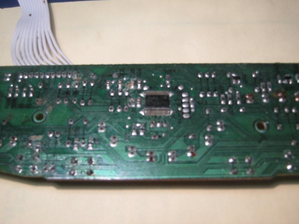

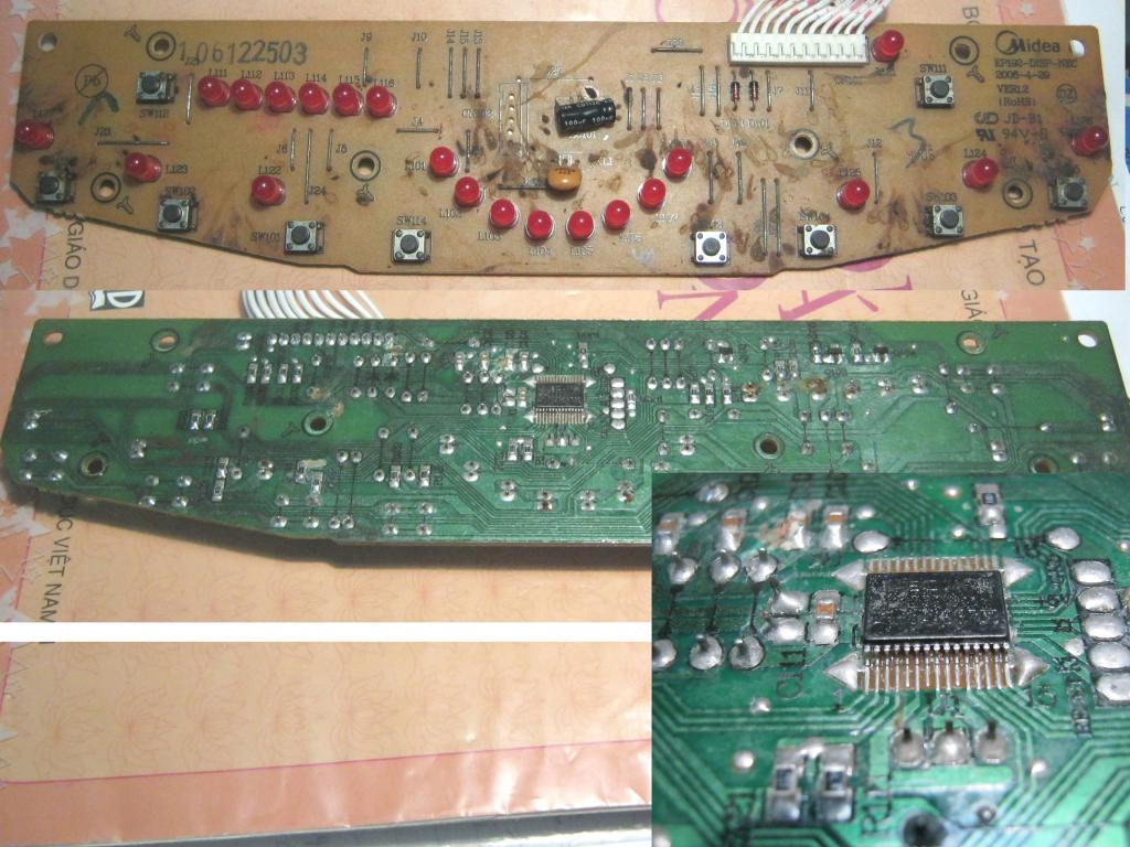

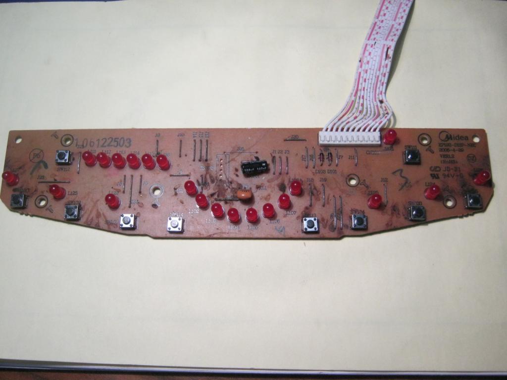

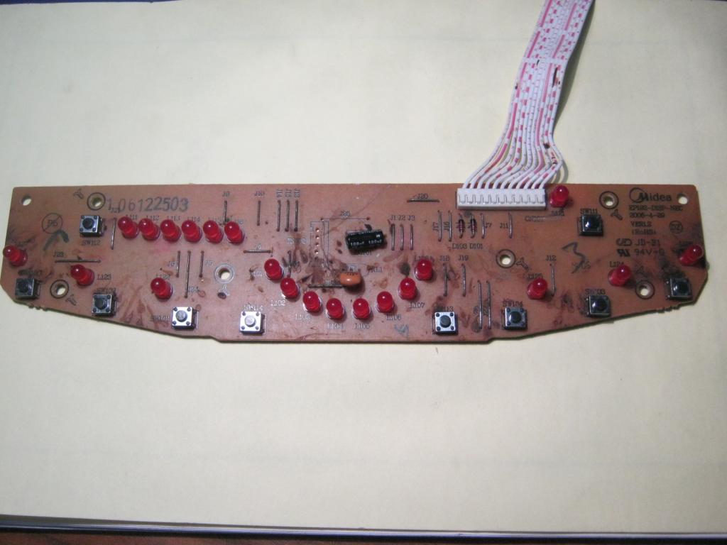

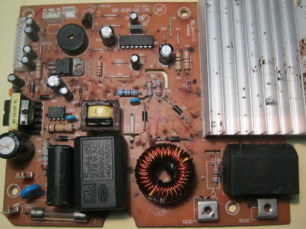

Cảm ơn bác viettien nhé, tiện đây xin hỏi bác luôn vụ này : Bếp không chạy, quạt không luôn, đèn báo nhiệt độ (công suất) trên bàn phím chỉ lên nửa vời, ấn các nút không được, bếp im lìm. Thay toàn bộ các nút bấm hỏng, lắp lại lên bình thường, đèn mỗi nút lên lại, nhưng sau mỗi thao tác bấm thì kèm tiếng tít tít tít ngắn (với tất cả các nút) và vẫn không chạy.l Kiểm tra IGBT, cầu diode, senso nhiệt (mâm và IGBT), các tụ 5, 2, 0.3mf bình thường, trở lấy mẫu, hồi xung bình thường, lắp lại thì bếp lại trở lại tình trạng đầu tiên (Bếp không chạy, quạt không luôn, đèn báo nhiệt độ (công suất) trên bàn phím chỉ lên nửa vời, ấn các nút không được, bếp im lìm)? Vậy lý do có thể là ở đâu mong bác chỉ giúp (bác mà bảo do con ic dán ở mạch bàn phím là em khóc luôn đó). Bếp này không phải con bị thay nhầm 9015 đâu bác. Cảm ơn bác nha.Nguyên văn bởi viettien123 Xem bài viếtbác thay lộn như vậy là nó không chạy đâu nó còn gây chập nguồn là khác;
(Nhưng phải lên lớp)
Trông dầu mỡ nhem nhuốc.Bạn hãy đem nó đi tắm nước xà phòng kì cọ kĩ vỉ mạch.Vệ sinh sạch sẽ xong có khi được đấyNguyên văn bởi Ha Tien An Xem bài viếtCảm ơn bác viettien nhé, tiện đây xin hỏi bác luôn vụ này : Bếp không chạy, quạt không luôn, đèn báo nhiệt độ (công suất) trên bàn phím chỉ lên nửa vời, ấn các nút không được, bếp im lìm. Thay toàn bộ các nút bấm hỏng, lắp lại lên bình thường, đèn mỗi nút lên lại, nhưng sau mỗi thao tác bấm thì kèm tiếng tít tít tít ngắn (với tất cả các nút) và vẫn không chạy.l Kiểm tra IGBT, cầu diode, senso nhiệt (mâm và IGBT), các tụ 5, 2, 0.3mf bình thường, trở lấy mẫu, hồi xung bình thường, lắp lại thì bếp lại trở lại tình trạng đầu tiên (Bếp không chạy, quạt không luôn, đèn báo nhiệt độ (công suất) trên bàn phím chỉ lên nửa vời, ấn các nút không được, bếp im lìm)? Vậy lý do có thể là ở đâu mong bác chỉ giúp (bác mà bảo do con ic dán ở mạch bàn phím là em khóc luôn đó). Bếp này không phải con bị thay nhầm 9015 đâu bác. Cảm ơn bác nha. [ATTACH=CONFIG]42014[/ATTACH]; [ATTACH=CONFIG]42015[/ATTACH]; [ATTACH=CONFIG]42016[/ATTACH]Phương -Hải Dương

Bác dậy sớm nhất nhà, thế mà nghe chừng mắt mũi cũng tèm nhèm tợn, cứt dán đấy chứ em mà sửa thì dầu mỡ bôi gọn gàng lắm. Nói thật chưa có cái bếp nào mới mà lại bẩn như cái này. Chẳng hiểu nhà nó có con gì mà nó bậy vào đến mức em đã phải tháo hết và cọ rửa rồi đấy, (chứ hôm đầu phải đeo khẩu trang đấy). Mà cũng có thể vì thế mà mạch thối chỗ nào đó cũng nên.Nguyên văn bởi phuongdt_hd Xem bài viếtTrông dầu mỡ nhem nhuốc.Bạn hãy đem nó đi tắm nước xà phòng kì cọ kĩ vỉ mạch.Vệ sinh sạch sẽ xong có khi được đấyHọc, học nữa, học mãi

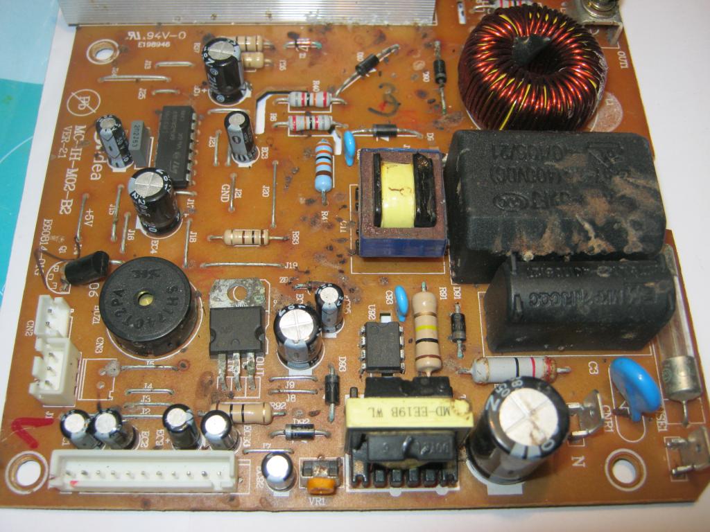

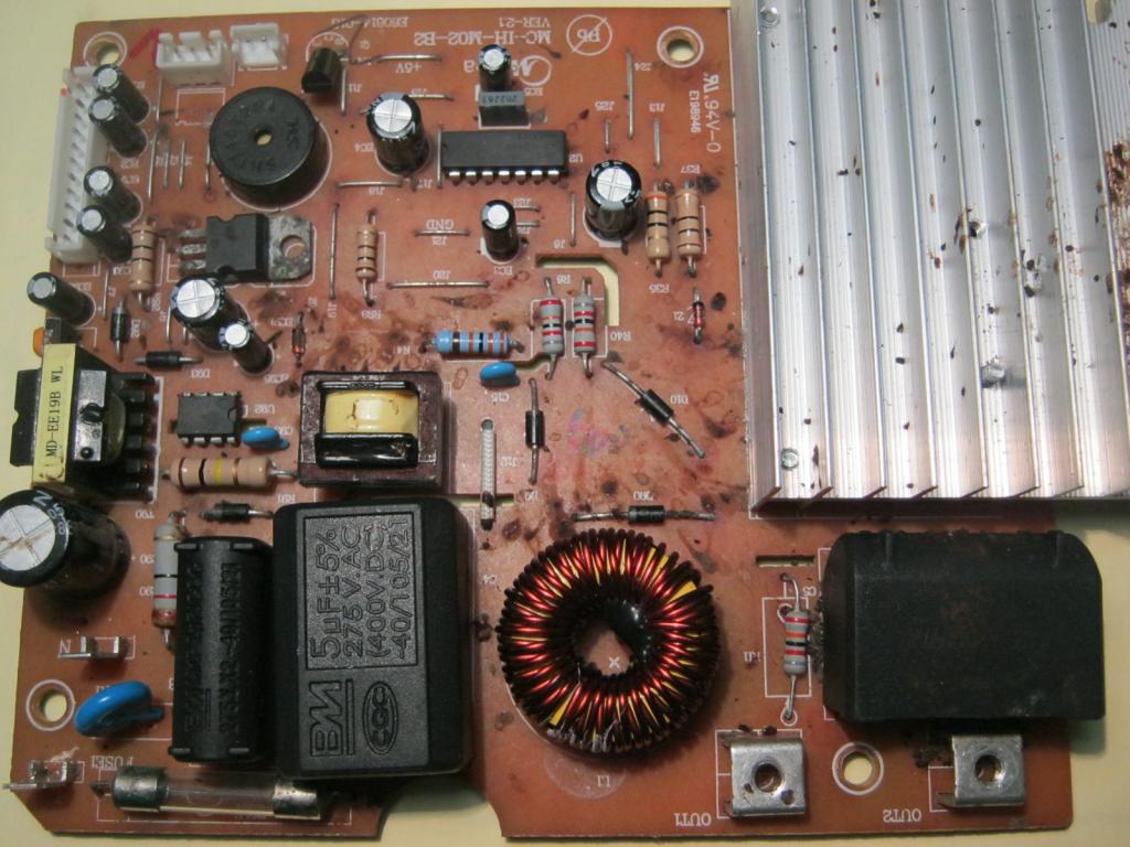

Anh VietTien cùng các pro giúp đỡ em với! Số là em dùng con bếp từ Midea (model HI-SV21DP) đang ssuwr dụng thì mất điện đột ngột đẫn đến tình trạng cháy cầu chì, chết IGBT H20R1203, Chết đổi nguốn SD2SB80 em đã thay hai con 25N120 và SD2SB80, sau khi lắp ok xong, cho vào làm việc. Hix! Bếp không nóng, kêu ''bíp...bíp...'' hệ bàn phím cảm ứng làm việc bình thường!
Mong các anh giúp đỡ
Anh VIETTIEN ơi, em có bếp từ SANYO FAB18. Hiện giờ cắm điện nguồn thì quạt quay, không có một đèn nào sáng, không bíp luôn. Tháng trước em đã thay cầu trì, tụ 5 pu, sò công suất thì chạy được và bây giờ thì bị như vậy. Anh bắt bệnh pan này giúp em với. Ở Hà Nam nên kiếm linh kiện vất vả quá.
Bạn thay mấy cái tụ 5mf, 2mf, 0,3mf, ktra nguồn 5vdc cấp cảm biến nhiệt xem có tụt áp không...Nguyên văn bởi mrthanh1983 Xem bài viếtAnh VietTien cùng các pro giúp đỡ em với! Số là em dùng con bếp từ Midea (model HI-SV21DP) đang ssuwr dụng thì mất điện đột ngột đẫn đến tình trạng cháy cầu chì, chết IGBT H20R1203, Chết đổi nguốn SD2SB80 em đã thay hai con 25N120 và SD2SB80, sau khi lắp ok xong, cho vào làm việc. Hix! Bếp không nóng, kêu ''bíp...bíp...'' hệ bàn phím cảm ứng làm việc bình thường!

trước tiên bác thay thử 2 con cảm biến nhiệt đi và tiếp theo là cặp driver 8050 và 8550 và DZ gim 18V ở chân B con IGBTNguyên văn bởi mrthanh1983 Xem bài viếtAnh VietTien cùng các pro giúp đỡ em với! Số là em dùng con bếp từ Midea (model HI-SV21DP) đang ssuwr dụng thì mất điện đột ngột đẫn đến tình trạng cháy cầu chì, chết IGBT H20R1203, Chết đổi nguốn SD2SB80 em đã thay hai con 25N120 và SD2SB80, sau khi lắp ok xong, cho vào làm việc. Hix! Bếp không nóng, kêu ''bíp...bíp...'' hệ bàn phím cảm ứng làm việc bình thường!
