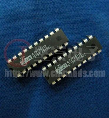

e chả tháy con IC nào có gi lm339 kả 2 căp diver cho igbt la 8xxx gì gì đó cung chảng tháy đau e pó ảnh len bác chỉ dúp vớiNguyên văn bởi viettien123 Xem bài viếtbạn thay thế LM339 và cặp driver cho IGBT xem sao
bàn phìm
mặt sau có một con ic dán đã bị nó phủ keo ko đoc dươc rõ
mặt sau chi chít linh kiện dán phải nhổ ra kiểm tra thì em cũng nản
ln339 là con nảy hả bác chả có ten tuổi j cả
ak cho e hoi bép nay dung cầu chì 15a ak ?????Last edited by chogacannhau; 03-04-2012, 22:26.
bếp của bạn tất cả đã tích hợp trong con VXL chỉ còn cắp 8050/8550 dán nhỏ xúi cạnh chân G con IGBT thôi . nó là linh kiện SMDNguyên văn bởi chogacannhau Xem bài viếte chả tháy con IC nào có gi lm339 kả 2 căp diver cho igbt la 8xxx gì gì đó cung chảng tháy đau e pó ảnh len bác chỉ dúp với

con này là lm339 ha bác viettien123, hay tên nó là j vậy
chân G của IGBT có 3 con transistor la Q1, Q2, Q3 ko biết con nào là cặp 8xxx bác có thể vẽ sơ đồ mạch doan này cho em ko
Q1 có chữ TR TRÊN mặt con 2 con kia e nhin lồi cả mắt mà chẳng đoc đc j hinh như có chư EY thi phải
ak em con phát hiện hình như con C25 bị bong mất thì phải ko biết con này có giá trị la bao nhiêu F
bac cho e hỏi thêm ở chợ trởi có hàng nào bán linh kiện dán ko nhỉ. nếu ko có thì có thể mua ơ đâu vậy???Last edited by chogacannhau; 04-04-2012, 13:59.
Bạn lên kt 2 con Q1 và Q3 nó chính là cặp kích IGBT nó tương đương vói cặp 8050 và 8550.Nguyên văn bởi chogacannhau Xem bài viếtcon này là lm339 ha bác viettien123, hay tên nó là j vậy
Con bếp này là MEDIA 21DR thì phải con này nó tích hợp hêt trong con IC k tên rồi,Bạn làm mạch bên ngoài nếu k được thì lỗi rồi con này k có bán nhéLast edited by phuongdt_hd; 04-04-2012, 16:49.Phương -Hải Dương
