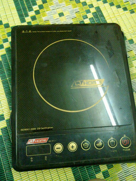

Các cao thủ cho em hỏi tí em nhận con bếp quang dùng điện trở cắm điện led 7 đoạn vẫn sáng bình thường nhưng không on of được. Em kiểm tra phím ok em nghi tèo ic TM 1668 ở mặt hiển thị, bác nào có kinh nghiệm cho em tí thuốc. Em cảm ơn nhiều ạ!

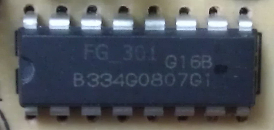

Xin chào các bác trên diễn đàn và anh Viettien, em có nhận của khách 1 con bếp sanyo đôi,bị hiện tượng là cắm điện vào thì quạt quay liên tục ko ngừng , bật lên thì ko đun được (ko nhận nồi), em kiểm tra mạch thì IGBT ok, có 18v và 5v, driver cho quạt tốt, em nghi chết con IC điều khiển G16B
bác nào có con này ko bán cho em với

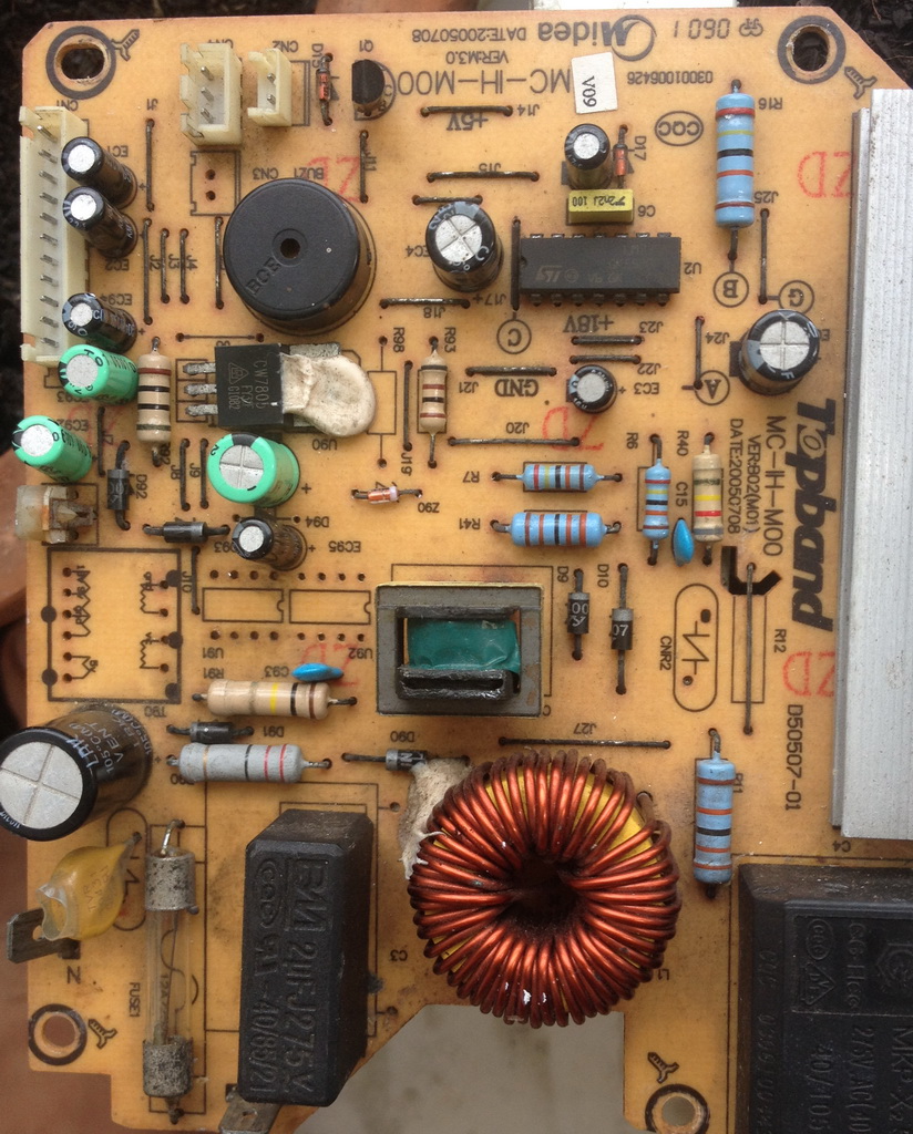

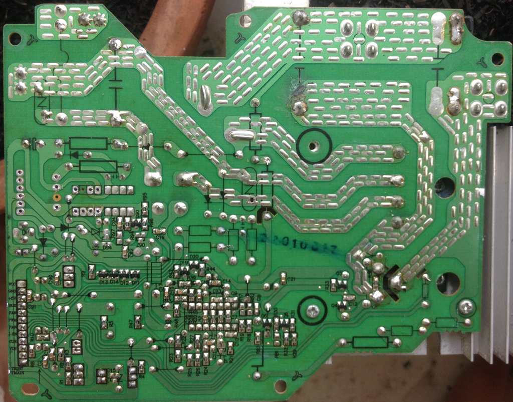

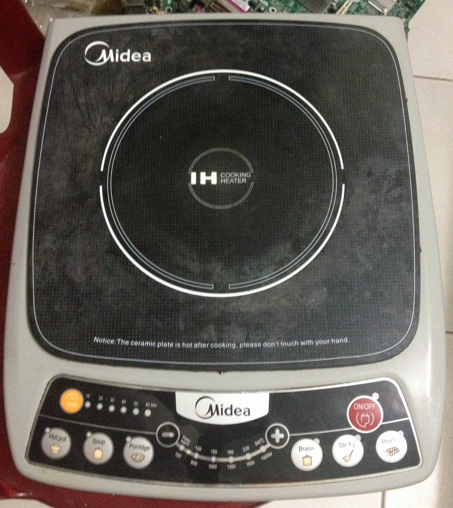

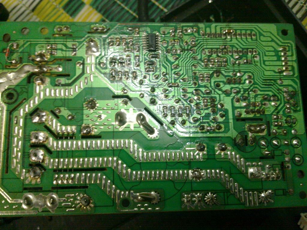

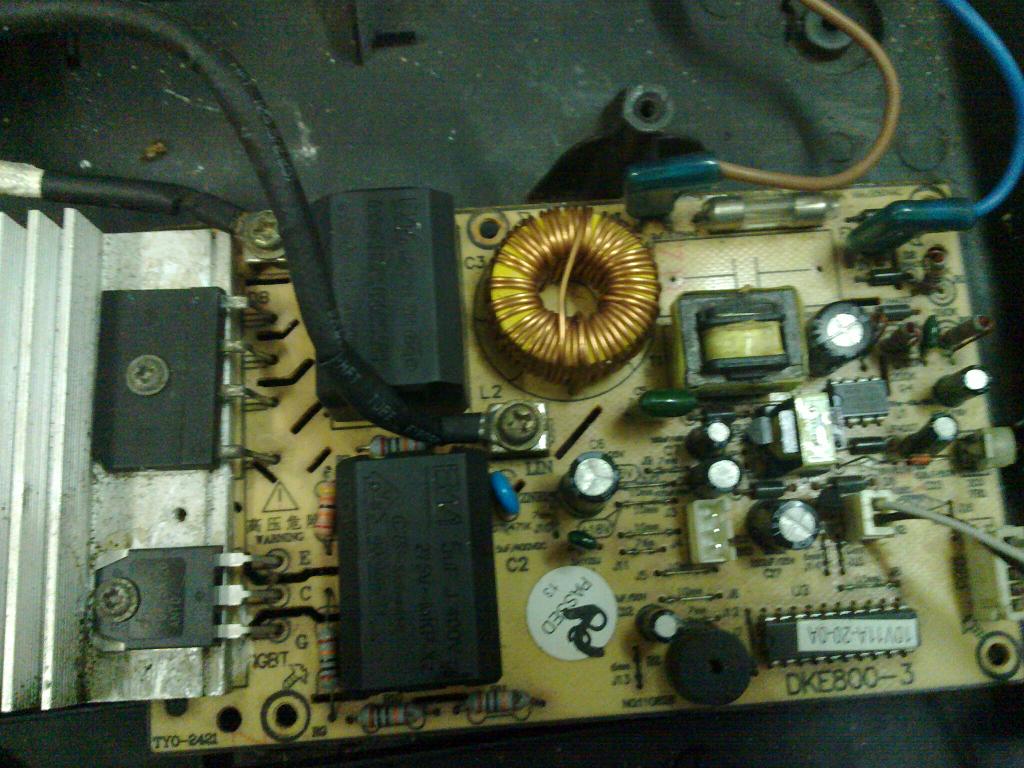

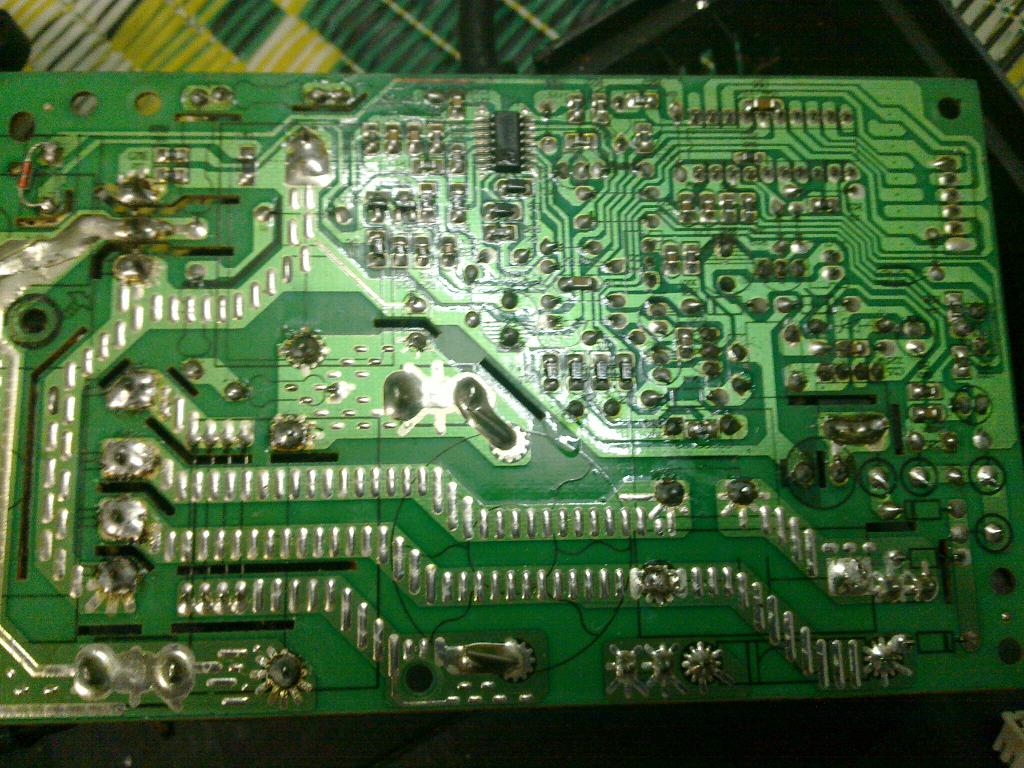

IC nguồn cho bếp này là VIPer 12A và phải có biến áp xung nữa , vị trí IC nằm sát với biến áp .Nguyên văn bởi Lem Xem bài viếtNgười quen nhờ sửa giúp cái bếp từ MIDEA Model MI-SB19EG, bếp này ở quê đã có người làm rồi và họ quên gắn trả con IC nguồn nên giờ đành bó tay, nhờ mọi người ai đã gặp qua vui lòng chỉ giúp. Càm ơn rất nhiều.
[ATTACH]90309[/ATTACH]
[ATTACH]90310[/ATTACH]
[ATTACH]90311[/ATTACH]
nếu cắm nguồn máy có báo tít và led có hiển thị , nhưng không bấm nút ON/OFF được ,(chú ý có loại bếp không có nút ON mà chỉ có nút OFF, muốn ON thì bấm một trong các nút chọn chức năng khác thì bếp mới ON được) trương hợp này thì cứ phải thay TM 1668 trước (nếu có IC) đa phần thay IC là được , nhưng cũng có khi hư luôn cả IC khiển .Nguyên văn bởi anh nu Xem bài viếtCác cao thủ cho em hỏi tí em nhận con bếp quang dùng điện trở cắm điện led 7 đoạn vẫn sáng bình thường nhưng không on of được. Em kiểm tra phím ok em nghi tèo ic TM 1668 ở mặt hiển thị, bác nào có kinh nghiệm cho em tí thuốc. Em cảm ơn nhiều ạ!

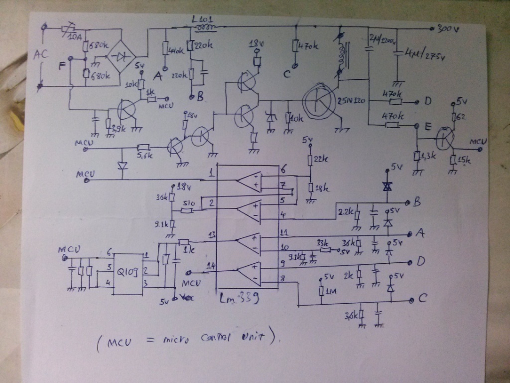

Em có nồi cơm điện IH Zojirushi nhật chạy điện 100v, đã chyển lên 220v, nhưng hiện tại chạy hay bị chết sò, em đo xung hiện tại ở chân B của sò công suất có tần số cỡ 45khz - độ rộng xung trên 70%, dòng điện khi nấu trên 6A. Em muốn giảm lại độ rộng xung và tăng tần số để giảm công suất (không quấn lại cuộn dây từ) thì phải can thiệp vào bộ phận nào, em có vẽ lại sơ đồ, Anh xem giúp em với.
Thanks
Hôm trước cũng gắn thử con Viper12A => nổ IC & chết R cấp nguồn, dò mạch lại và so sánh với datasheet của Viper12A thì ko đúng, chân 5-6-7-8 của Viper12A mắc chung trong khi trên board lại khác.Nguyên văn bởi Quocthaibmt Xem bài viếtIC nguồn cho bếp này là VIPer 12A và phải có biến áp xung nữa , vị trí IC nằm sát với biến áp .
