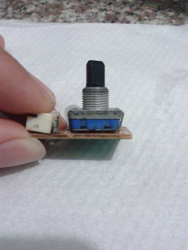

Cái này k có bán thì phải, tháo ra vệ sinh lại thôi, trong toàn tiếp điểm ngược xuôi xuôi ngược chứ xung xiếc gì đâuNguyên văn bởi longthien12 Xem bài viết[ATTACH]90820[/ATTACH]
con bếp media của em nó bị hư cái này đi mua con này thì phải nó sao cho người bán người ta biết ạ con này nó không ghi gì nên em không biết là bao nhiêu xung rất mong các các chỉ bảoĐời bể khổ :
Chỗ bán thì mình không biết vì toàn gỡ của nhà ra. Tốt nhất là mang mẫu ra chợ mà tìm. Con này cũng ít hỏng, bạn vệ sinh lại xem. Con này thường dùng trong lò vi sóng để điều chỉnh tăng giảm thời gian.Nguyên văn bởi longthien12 Xem bài viết[ATTACH]90820[/ATTACH]
Con này không mấy khi hỏng đâu bác, em chưa thấy người ta bán mới bao giờ cả. Nếu bác cần lúc nào em kỉ niệm một em hàng cũ vẫn đẹp long lanh như gái 18.Nguyên văn bởi longthien12 Xem bài viết[ATTACH]90820[/ATTACH]
con bếp media của em nó bị hư cái này đi mua con này thì phải nó sao cho người bán người ta biết ạ con này nó không ghi gì nên em không biết là bao nhiêu xung rất mong các các chỉ bảoKhông phải tôi thất bại 9999 lần mà tôi đã 9999 lần thành công nhận biết những gì mình chưa làm được

Mở ra lấy xăng rửa rạch ruột gan nó lại chạy rầm rầm , xem lại mạch trước khi quyết định tháo nó ra nhéNguyên văn bởi longthien12 Xem bài viết[ATTACH]90820[/ATTACH]

[MENTION=193308]delete[/MENTION] ! nó chỉ là công tắc vô tận thôi , nhưng người ta lập trình cho nó để nó tăng giảm được nhanh hay chậm tịnh tiến hay thùi lùi , thay đổi giá trị và giá trị biến đổi như thế nào lại phụ thuộc vào thuật toán , thường là đếm xung bằng cách đếm thời gian đóng hay ngắt theo chiều F or R xuất phát từ đâuNguyên văn bởi delete Xem bài viếtCái này k có bán thì phải, tháo ra vệ sinh lại thôi, trong toàn tiếp điểm ngược xuôi xuôi ngược chứ xung xiếc gì đâu
có người lập trình tăng giảm tuyến tính có người bội số vv , có người biến nó thành cái menu và tăng giảm được luôn
tất cả là do xây dựng thuật toán đơn giản hay phức tạp mà ra , Người ta dựng thuật toán đếm cái xung bị mất hay có khi quay cái công tắc này thôi

Lên công tắc này có 3 dây trong đó 1 dây 5v và 2 dây về VXL. Mod có thể giải thích rõ hơn là nó căn cứ vào mốc xuất phát như thế nào để xác định được mình xoay theo chiều L hay R ạNguyên văn bởi viettien123 Xem bài viết[MENTION=193308]delete[/MENTION] ! nó chỉ là công tắc vô tận thôi , nhưng người ta lập trình cho nó để nó tăng giảm được nhanh hay chậm tịnh tiến hay thùi lùi , thay đổi giá trị và giá trị biến đổi như thế nào lại phụ thuộc vào thuật toán , thường là đếm xung bằng cách đếm thời gian đóng hay ngắt theo chiều F or R xuất phát từ đâu
