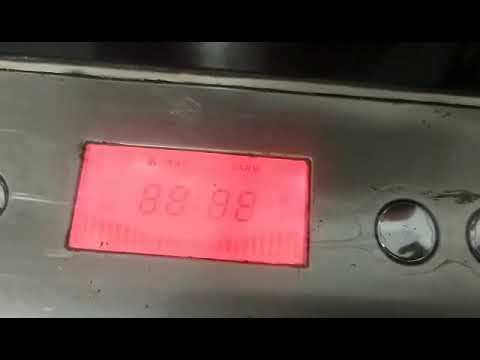

Em có bếp hiệu Media Model MI-SV21DN, bếp đang bị vấn đề sau:
1/ Các chức năng điều khiển trên bàn phím bình thường như: chọn chức năng, tăng giảm nhiệt độ..
2/ Hiện tại bếp không nóng và chức năng phát hiện nồi ko có tác dụng ( khi ko đặt nồi máy vẫn ko báo lỗi )
Mong bác Việt Tiến tư vấn và hướng dẫn biện pháp kiểm tra và khắc phục dùm em. Cám ơn bác.
