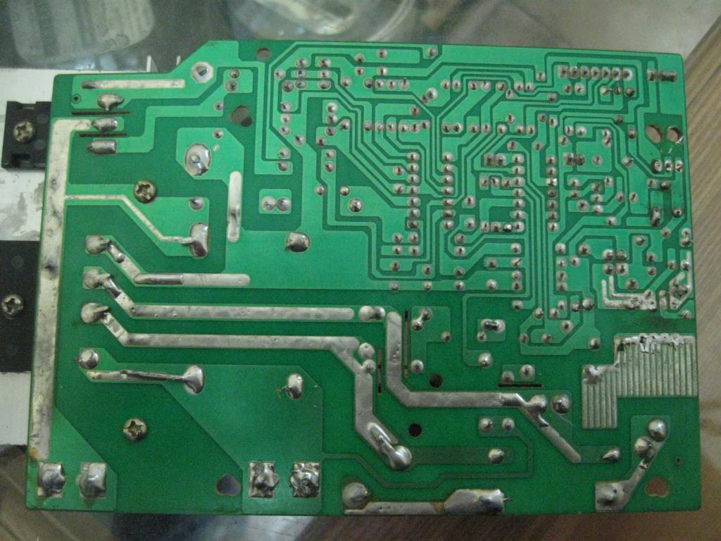

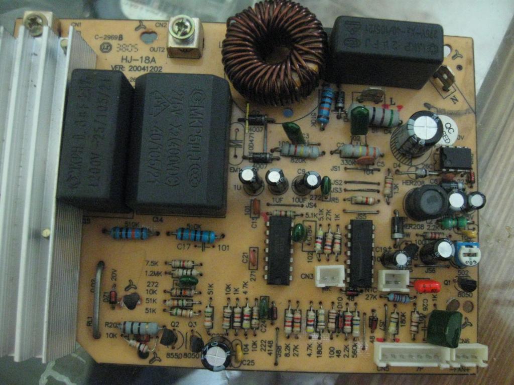

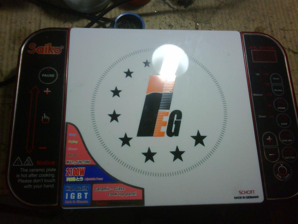

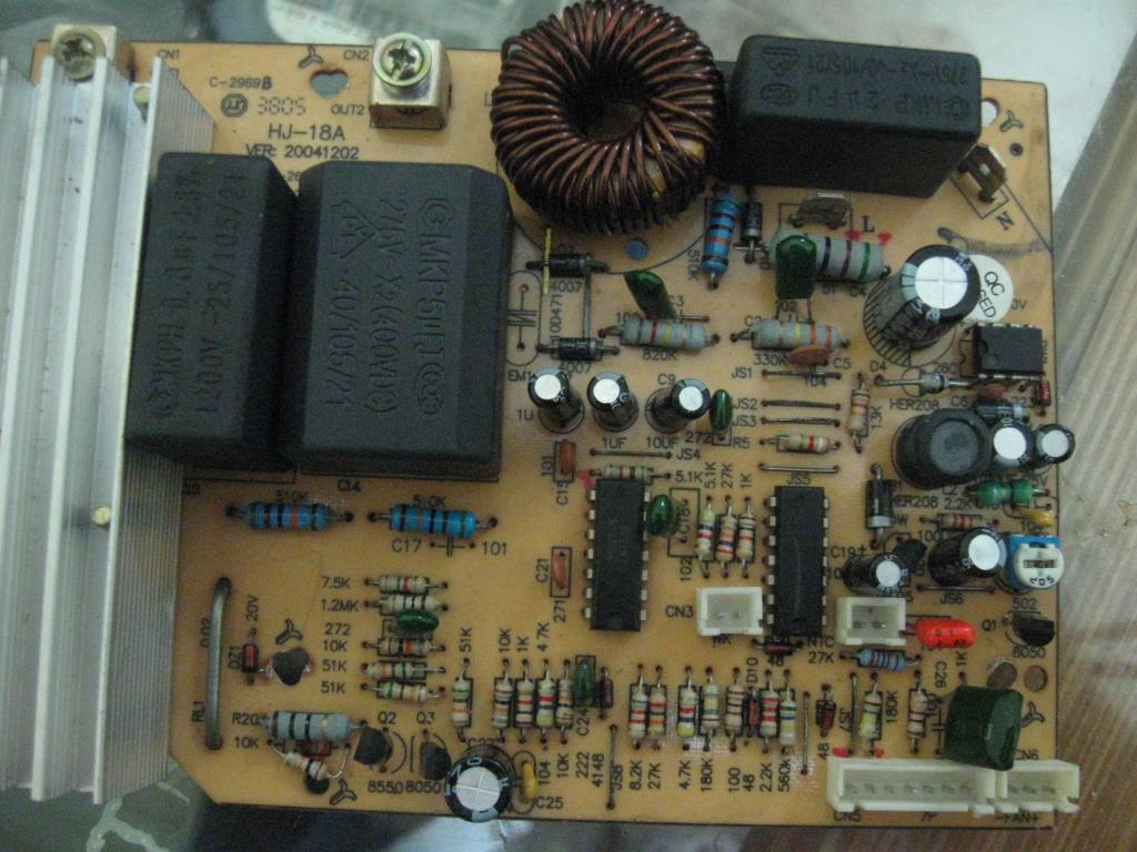

Em mới vấp phải con này! Các bác ai biết về nó cho em xin lai mạch và giúp đỡ em chút
Hiện tượng em nó như sau:" đặt bếp lên đun chỉ hơi ấm cái thì đèn Pause sáng, em đã tháo cả con cảm biến nhiệt ở đáy nồi ra nhưng hiện tượng vẫn như vậy"

bác nên thay thử con cảm biến nhiệt trước khi can thiệp vào mạch chứ tháo ra thì nó làm sao mà chạy đượcNguyên văn bởi mrthanh1983 Xem bài viết[ATTACH=CONFIG]55948[/ATTACH][ATTACH=CONFIG]55949[/ATTACH]

bác thay mới tụ lọc nguồn và làm cho nguồn 5V đủ và ổn định lúc đó bàn phím mới bấm được và khi bàn phím bấm được mới tính đến sửa bệnh khácNguyên văn bởi ngoc406 Xem bài viếtcác bác cho em hỏi tý .em có con bếp samsung chạy biến áp thường ,khi cấp nguồn thì tất cả đèn dk đều sáng ,còi bíp bíp kêu nhanh liên tục không ngừng , quạt quay được 1s rồi tắt .không đk được bàn phím. Em đo nguồn 5v ở chân sensor chi 4,2v .nguồn 18v đo ở chân 3 và 12 của lm339 là 22v .ở nguồn vào qua cầu điot em thấy có 2 con zenner 5,6v và 22v .em thay 1 con 5,6 bằng 6,2v ,đo ở chân sensor 5v .nhưng bếp vẫn kêu như ban đầu.......( em la dân amaster mong các bác giúp đỡ...thank)http://baohanhbeptu.vn
